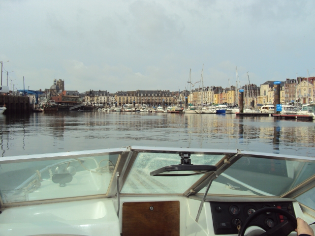

Voic quelques photos d'aujourd'hui à Dieppe.

joli photos hihi bonne
Message par cedriccup »
joli photos hihi bonne continuation au fait tu as fais des essai avec ta nouvelle hélice a tu résolu le problème de 50km/h
