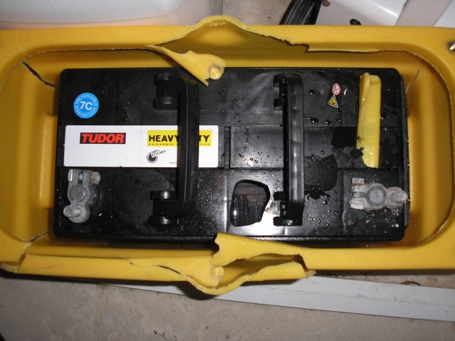

BonjourJe pense que tu
Message par pomerols2 »
Je pense que tu devrais changer ton régulateur.
J'ai eu le probleme l'année derniere et ma batterie a explosée......
Je tournais à 16.5V 17V et maintenant je tourne à max 15 V.
Au démarrage temps que la batterie n'a pas repris la charge j'ai 14,5v à15v et au bout d'un petit moment je reviens à 14V.
Le probleme de la vitesse sur un alternateur n'influence pas la tension de sortie , ce n'est pas une génératrice à courant continu.
