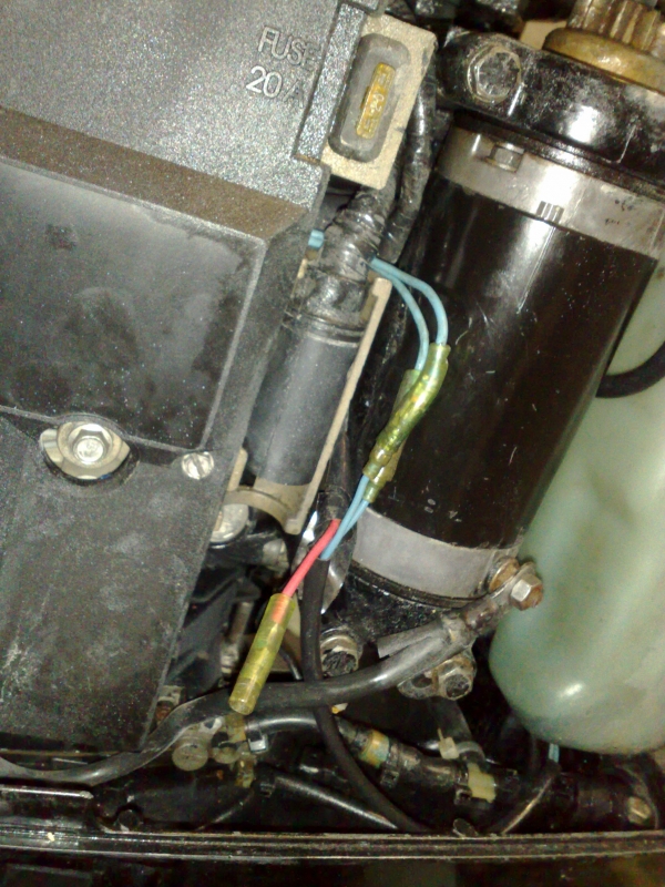

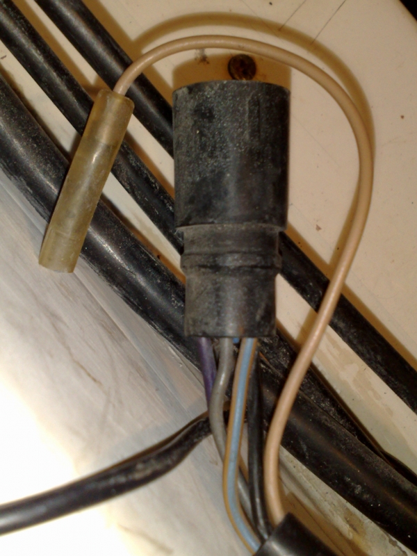

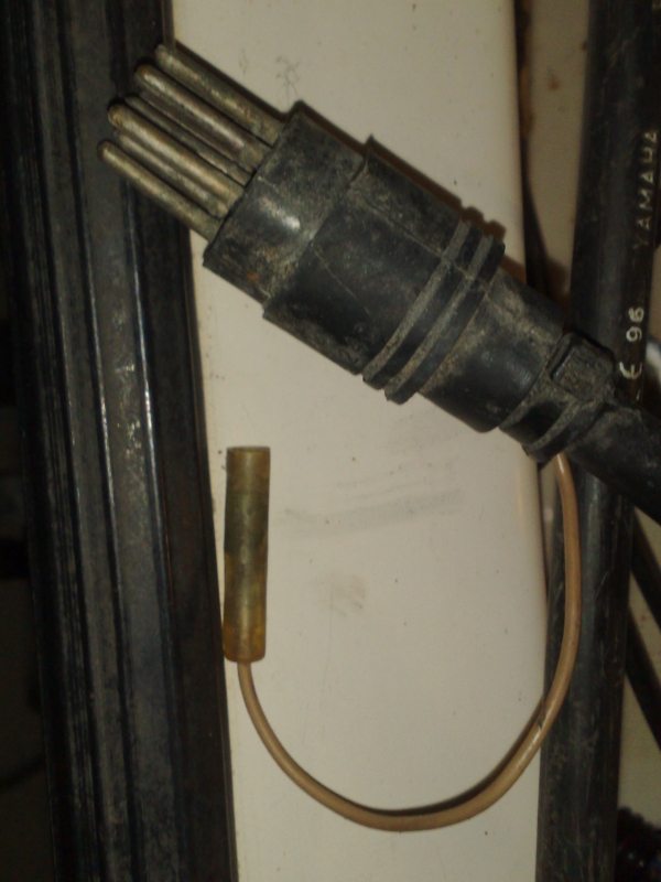

voici mon probleme , j'ai achete un moteur MERCURY classic de 40ch de 1989 ( je crois) car il n'y as pas plaque avec commande a distance quicksilver
le moteur etait dans un garage tout les branchements etaient defaits
donc pouvais vous m'aider pour les branchements de la commande a distance vers le moteur ainsi que vers la batterie
ainsi que le branchement de la trim qui est a part
je vous remercie d'avance pour votre aide
je joint des photos

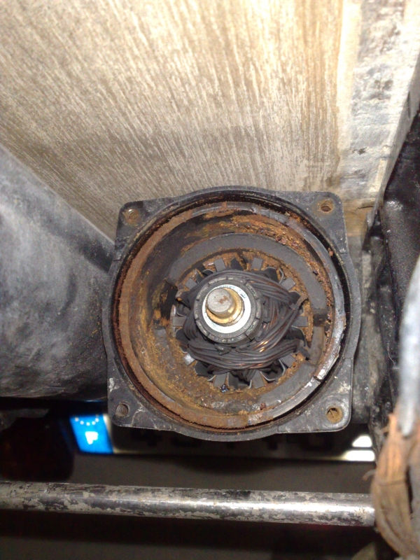

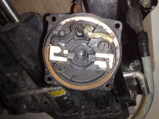

bon je sais pourquoi la trim
Message par didier2a »
bon je sais pourquoi la trim ne fonctionne pas le moteur de celle ci a prix apparament l'eau
peut on nettoyer le moteur et changer les charbons ??
peut etre que oui .. je ne sais pas ... et si tu repares par là , peut etre que ça va "coincer ailleurs "  apres ...  ??
Renseigne toi ici par exemple ...http://www.oceansportservices.com/catalogues/prox/mercury.pdf
je ne les connais pas , je les ai trouvé par hasard sur le net

merci a toi donc le trim
merci a toi donc le trim dois je changer le moteur du trim ou alors est ce reparable

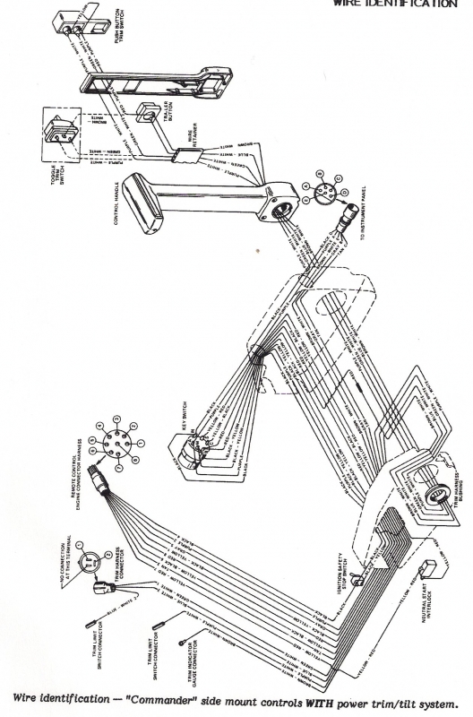

voici d'autre photo pour les connections de la commande au moteur et a la batterie

didier2a a écrit : ....
didier2a a écrit :
.... donc ..dois je changer le moteur du trim ou alors est ce reparable ?

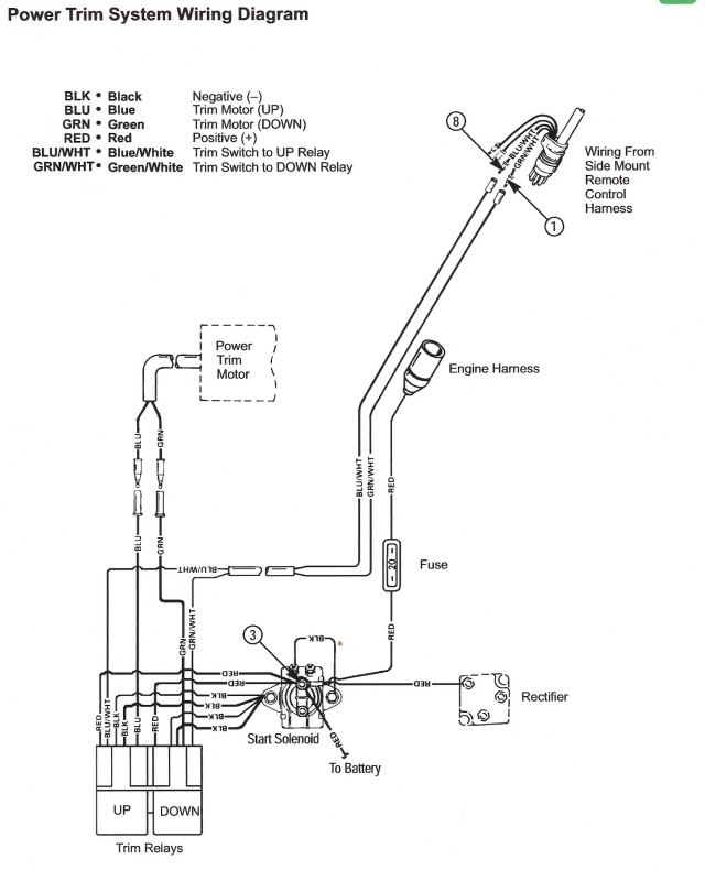

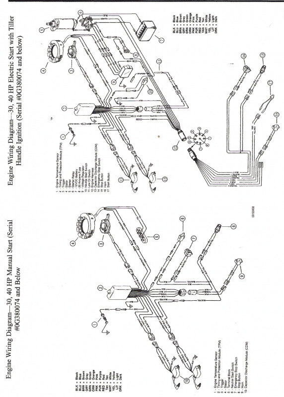

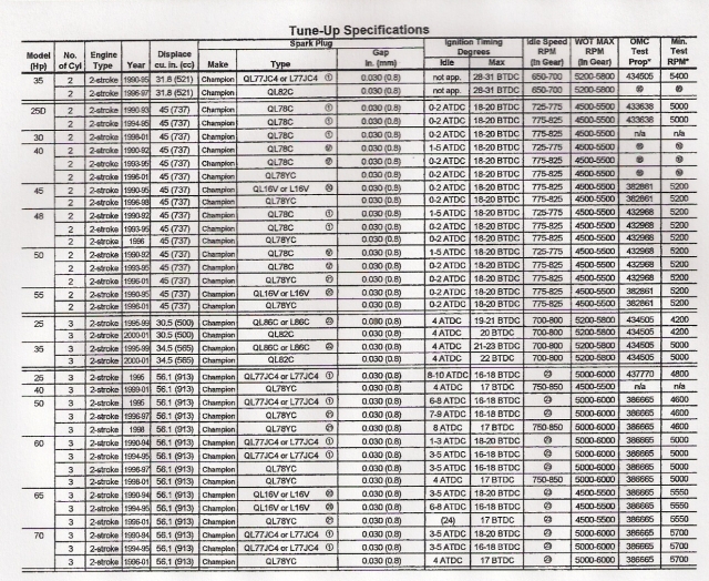

bonjour peut etre les bons
bonjour peut etre les bons shemas en cas de problemes n hesitez pas bon courage
didier2a
Inscription : dim. févr. 14, 2010 1:07 pm
je vous remercies pour vos
je vous remercies pour vos schemas , je vais essayer de comprendre tout ça
si par contre quelqu un as des infos sur ce moteur   annee , ect..... car il n'y as pas de plaque
