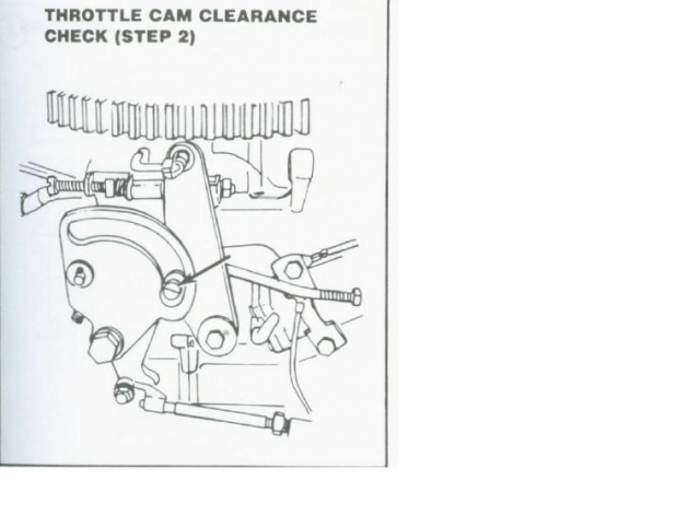

Demande a quelqu'un d'actionner la manette  des gaz pendant que tu regardes et comprenne le fonctionnement. Tu dois avoir une vis assez longue qui vient en butée quelque parts.
Cette image est d'un johnson de 1989 mais ça peut te donner une idée.
