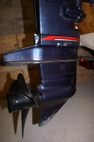

Je suis novice en mécanique nautique,  je souhaite remplacer la pompe et je n'arrive pas à désolidariser l'embase de mon moteur SELVA 2T 40 chx, lorsque je retire les vis je n'arrive pas à extraire l'embase de plus d'un centimètre.
Dois je d'abord  démonter l'hélice ?
 Merci pour votre aide

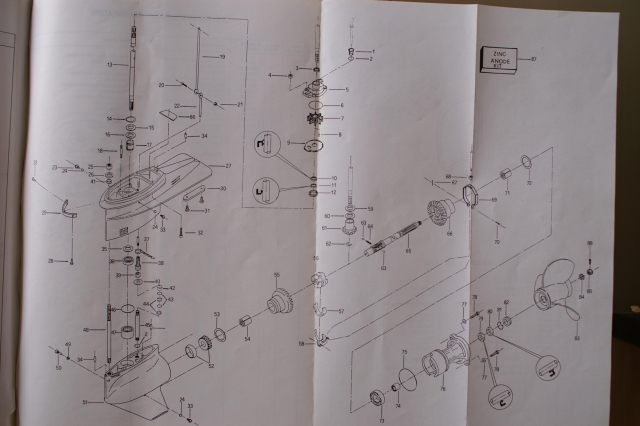

Reste pour moi à trouver cette fourchette de vitesse, ma doc est une vue éclatée du moteur avec une nomenclature en Italien !

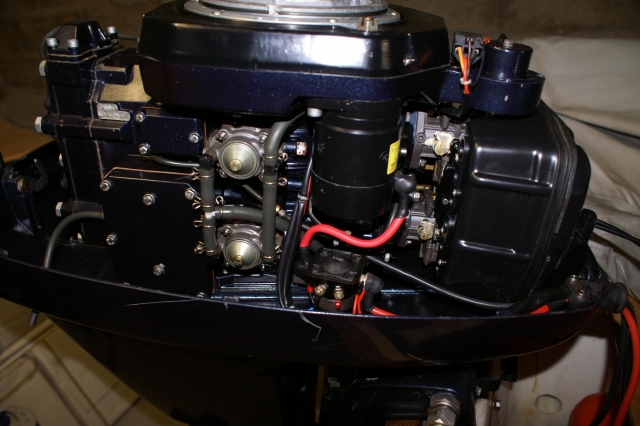

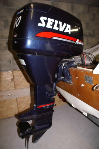

peut tu me faire des photos
Message par locost 49 »
peut tu me faire des photos du moteur je pourrais te dire plus précisement .

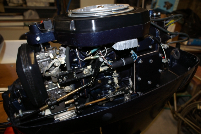

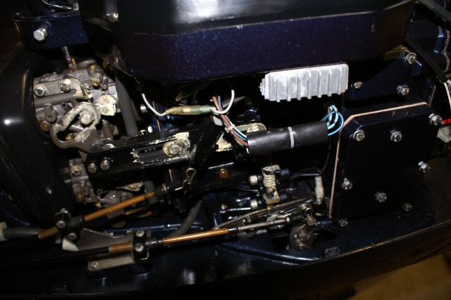

Funyak
Inscription : ven. août 07, 2009 2:40 pm
Encore merci pour ton aide,
Message par Funyak »
Encore merci pour ton aide, ci joint les photos
locost 49
Messages : 20
Inscription : lun. juil. 20, 2009 9:15 am

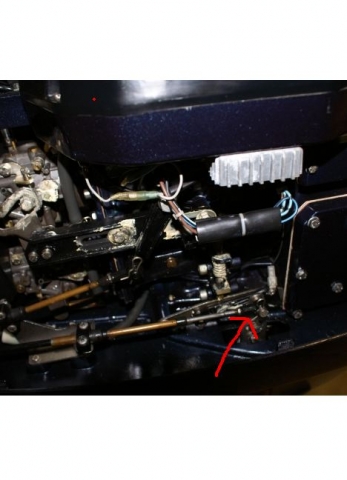

Je pense que c'est ça, si
Je pense que c'est ça, si ce cable est celui de vitesse alors c'est bon
(voir photo) . Tu a donc juste a retirer la goupille et extraire le
cable normalement tout devrait venir.

sur mes anciens moteurs , je
Message par gael »
sur mes anciens moteurs , je devais désolidariser la tige  de commande de l'inverseur  après avoir légérement descendu l'embase

Bien joué à vous deux ! le
Bien joué à vous deux ! le fait d'avoir dégoupillé la commande, j'ai pu descendre de quelques mm et accéder à la vis de la tige et ainsi pu démonter le reste.
