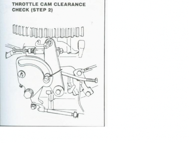

Peut-être l'équerre de ton ancien montage peut te servir mise à l'extérieur, ou confectionner une équerre comme te le suggère notre ami Goby. Avant toute modification, assure toi que la barre de renvoie ne t'empêche pas de brancher ton raccord d'essence. La barre de renvoie est elle adaptée à la marque de ton moteur ?
Si le montage est impossible, il te reste la solution du montage avec rotule
Ci-joint copie catalogue Yamaha

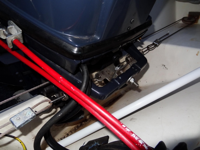

Bon apparement de toutes façons je pense que je vais devoir passer par une rotule car il semblerait que la barre de renvoi ne passe pas au niveau du tableau arrière.

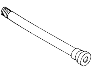

Et je pense qu'il me manque en plus une pièce style tube alu avec un pas de vis pour venir fixer mon cable (voir photo)

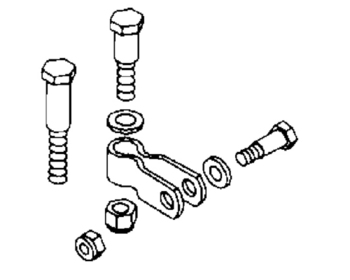

Ensuite pour la fixation de la tête du cable sur le moteur j'avais pensé à ce petit kit de pièces ? Mais là je suis pas très sur ... Sinon au pire en retournant mon ancienne équerre comme dit plus haut et en la perçant au milieu ...

j'ai un ami qui avait le meme probleme que toi, sur un yam 30 ou 35cv, pas de petit timon pour mettre la direction,  on a fabriqué une patte et un peu cintré la barre de renvois, ça marche depuis au moins trois ans, il surveille et graisse souvent mais pas de souçis.

Bon la barre de renvoi que j'avais commandé n'est pas compatible avec mon moteur du coup retour à l'expéditeur et à la place j'ai pris le tube alu et la rotule à fixer.
Il me reste néanmoins toujours le problème de la fixation du cable sur le moteur et là je pense ne pas avoir 50 solutions, à moins qu'il existe une pièce spéciale de fixation chez Yamaha, je pense que je vais devoir percer l'ancienne pièce en inox ...
Si jamais quelqu'un à l'info sur l'existance d'une pièce d'adaptation spéciale pour mon moteur je suis preneur.
Les références sur le moteur : 6ES 40QE
C'est un 40CV et d'après l'ancien proprio il est de 1992 ... Image
