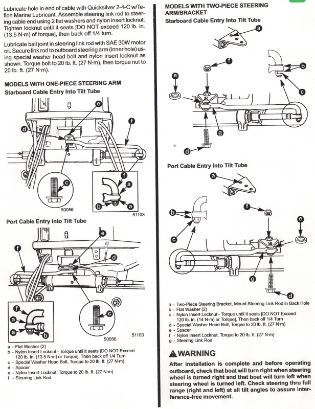

bonjour,je suis a la recherche du shema de montage de la barre de renvoi du cable de direction en inox,comment la monter,merci d avance
scan d un montage salutations
scan d un montage
