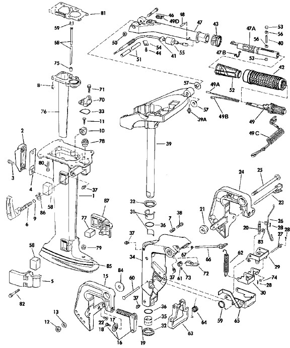

Pour la poignée sinon c'est de la tourner qui est dur mais c'est ppeut être normal je ne sais pas !

si il s'agit de l'accélérateur à la barre franche
pour la poignée si elle est comandée par des cables il faut vérifier si ils ne sont pas éfilochés (attention aux doigts sa fait mal) dans ce cas il vaut mieux les changer.
si ils sont bon un coup de WD40 sur le systhème un peu de graisse marine sur les articulations
si c'est une comande à tringlerie, pareil WD 40 + graisse marine
mais je crois qu'à l'origine elle ne doit pas revenir à zéro toute seule donc elle doit avoir une certaine résistance
a++

Je pense aussi qu'à l'origine elle ne revient pas seule mais je voulais savoir quoi faire pour l'assouplir un peu , je ferais comme tu as dis , verif des cables + huile si cable ok ^^

bonsoirci joint image
ci joint image poignee
bon courage
