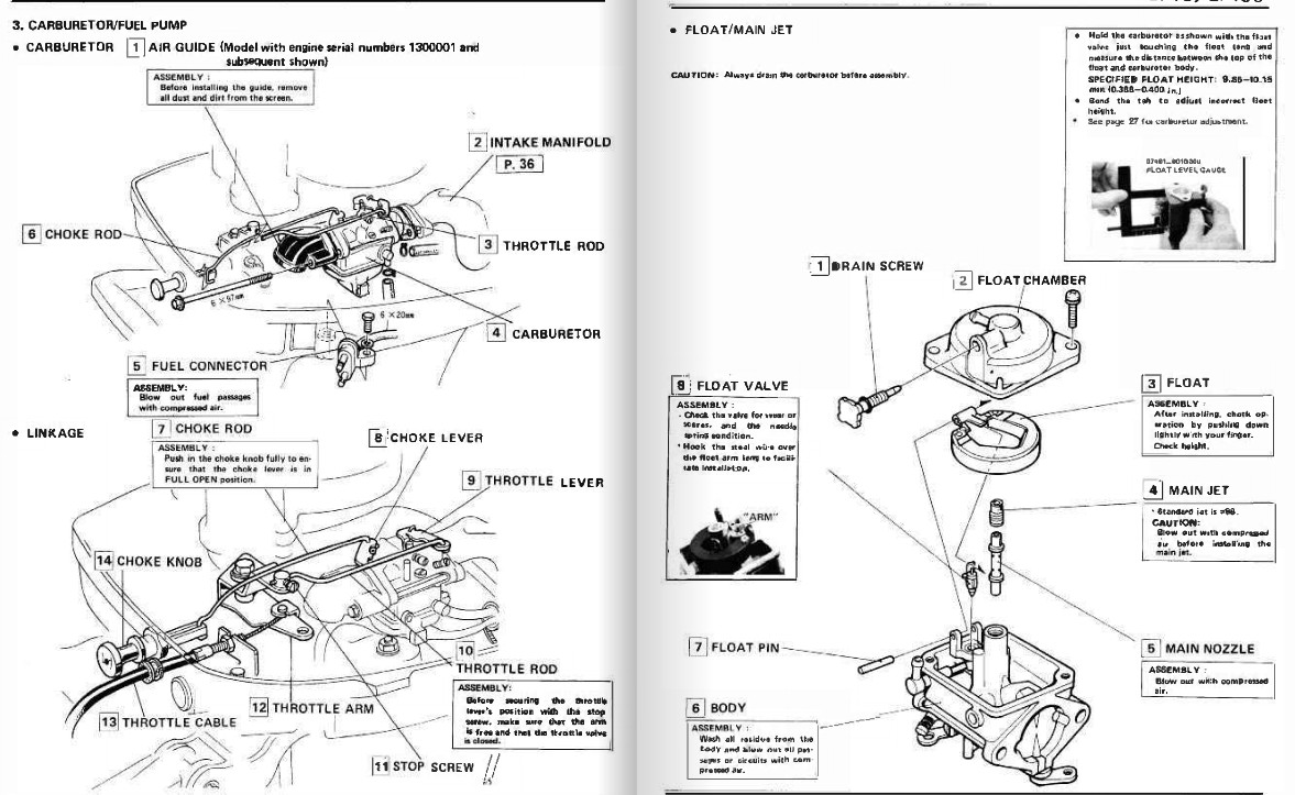

quelques photos de carburateurs avec les réglages
pensez a controler la pompe a essence  incorporé sur certain models et la hauteur du pointeau

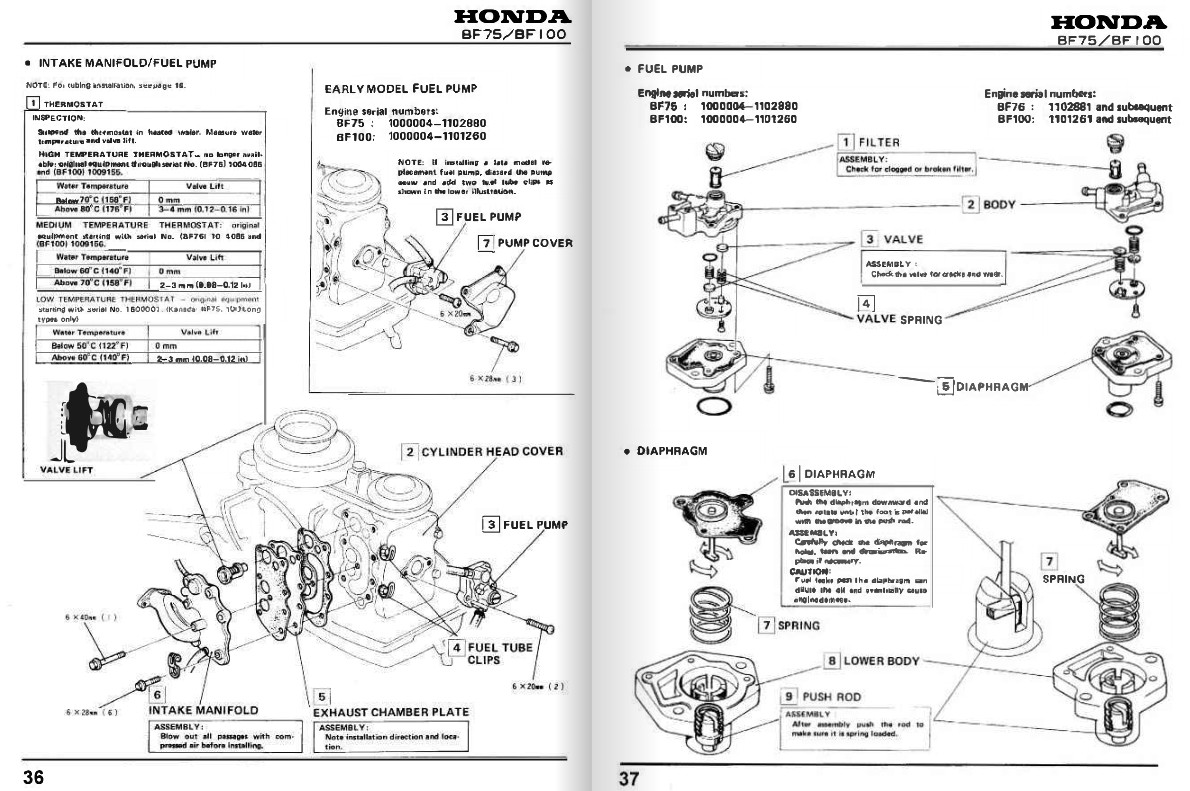

D'après vous une membrane de pompe peut-elle générer ce genre de dysfonctionnment ?
peut-elle être defectueuse en 3 ou 4 ans même si on vidange le circuit de arburant après chaque utilisation?
Merci d'avance
Bien cordialement
Guillaume
  Sur les  4 Temps classiques  la pompe à essence est actionné  Mécaniquement par le  moteur
  et  non pas comme sur les  2 temps par déppression d'air
  Donc sur le  4 temps il arrive que la  1ere  membrane du  fond de la pompe  ,la plus prés du  bloc moteur
  soit  HS  ( poreuse / perçée) dans ce cas il peut y  avoir  un  probleme de régularité moteur  et surtout de l'essence va plus ou  moins dans le carter d'huile qui  petit à petit se rempli d'essence
 donc controler le  niveau huile si  plus haut  et  si la jauge  huile ne sent pas  l'essence
 et  ne pas utiliser  d'essence   SP 95 E 10 qui abime les durites et caoutchoucs mais seulement la  SP95  ou SP 98
 Pas besoin de vidanger  le circuit carburant aprés chaque sortie mais seulement  en prévision  d'une longue inactivité /hivernage
  car moteur  tournant quand l'on  débranche  le flexible essence du  moteur  , petit à petit il y a moins d'essence qui arrive  et la  menbrane bat   à vide à un  moment donné  ,meme si l'on  n'accélere pas,et donc cela  l'abime
 Donc seulement dévisser les vis de  purge carbus ,mais toujours trés pratique
