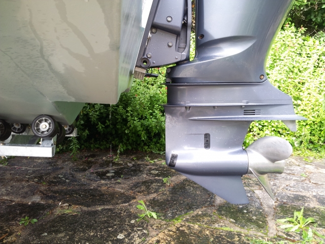

Bonjourca y est le bateau
Message par brian77 »
ca y est le bateau est sortie de l'eau pour la journée.
voici la photo, le montage du moteur est au 2eme trou et j'ai mesuré en partant du bas du V, il y a 4cm entre le V et la plache anti cavitation
Je vous joint la photo, merci pour votre retour

ao mahoru
Messages : 282
Je viens de regarder la
Message par ao mahoru »
Je viens de regarder la fiche d'essai du 7.5cc avec le 225 betx il est monté à la même hauteur que ton fetx mais lui prend 5900 tours et 42 noeuds.
Tu devrais contacter jeanneau pour voir si depuis ils ont fait l'essai de ton bateau avec le 225fetx.
leur mail => eval(unescape('%64%6f%63%75%6d%65%6e%74%2e%77%72%69%74%65%28%27%3c%61%20%68%72%65%66%3d%22%6d%61%69%6c%74%6f%3a%73%65%72%76%69%63%65%2e%63%6c%69%65%6e%74%40%6a%65%61%6e%6e%65%61%75%2e%66%72%22%3e%73%65%72%76%69%63%65%2e%63%6c%69%65%6e%74%40%6a%65%61%6e%6e%65%61%75%2e%66%72%3c%2f%61%3e%27%29%3b'))
Par contre sur l'essai des deux modèles du 250 yam ancien et nouveau le nouveau modèle était moins rapide d'un peu plus d'1 noeud.
On est bien d'accord que tes 5200 tours et 38 noeuds c'est trim en positif ?
Quand pense ton cocnessionnaire jeanneau/yamaha ?
Combien ton moteur a t'il d'heures ?
Il faudrait que ton cocnessionnaire te prête une 15 pouces pour faire un essai.
ao mahoru
Messages : 282
Je viens de regarder un
Je viens de regarder un autre point.
Dans l'essai des 2 F250 fait par moteur boat en mars 2011.
Le 250 ancienne génération à une 21" alors que le nouveau 250 à une 15"
Dans les essais jeanneau que j'ai avec le 225btex celui-ci à une 21" ce qui voudrait dire que de facto ton 225 fetx devrait avoir une 15" et non une 17".
brian77
Inscription : sam. juil. 14, 2012 6:05 pm
Bonsoir Ao Mahoruj ai
Bonsoir Ao Mahoru
j ai contacter Jeanneau mais il n'y a pas de test avec le FETX, j'ai reçu par mail l'essai du BETX. Dans MBM ou ils ont testé la meme coque et le meme moteur (en mai 2011 de memoire) le bateau prend 41.5noeuds et 5700 tours.
Mon test est fait trim au positif max
Comme j'ai acheté le bateau d'occasion en Normandie, je n'avais pas d'avis d'un pro de ma region, le moteur a 60h aujourd'hui, j'ai été cet apres midi voire un revendeur a cote de chez moi et il me propose soit le test avec une 15pouce, soit un diagnostic moteur payant.
Brian
ao mahoru
Messages : 282
Commence par faire le test
Commence par faire le test avec la 15 pouces.
Concernant MBM ill' avait effectivement essayé avec le Fetx. Essais de te rapprocher de Stéphanie ou des garçons qui pourront peut-être te dire l'hélice qu'il avait sur le bateau d'essai.
