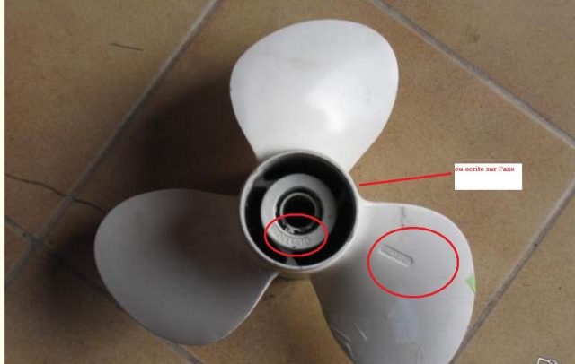

Gambie 2 si j'ai bien compris tu veu avoir ton moteur au régime nominal !!! alors il n'y a aucun réglage faut changer l'hélice .. tu notes les coordonnées écrites sur l'axe a côté des Pâles de l'Hélice et tu descends d'un "pas"... la faut demander au revendeur avec tes références de l'hélice et sa coûte environ150e pour une hélice neuve en Alu sinon si il a une occase ;)
Exemple des coordonnées gravées sur mon hélice >>>  11 3/4 10 3G
11 3/4 est le diamètre de l'helice
10 est le "pas"
3 G est la force ( qui fait l’inclinaison des pâles )
Le 3G en général sur bcp de moteurs de notre puissance
Je te mets une photo d'une hélice pour exemple de trois endroits possible où il peut être écrit et gravé les références a relever de ton l'Hélice .

Les incidences ne sont pas
Message par angelo13 »
Les incidences ne sont pas graves mais si tu veu un moteur qui dure dans le temps s'est bien mieux qui soit au nominal ( qui veut dire "idéal" par les ingenieurs ) . La courbe rendement et effort doit etre coherente par apport aux préconisations du constructeur . Pour une meme moteur on peu pas mettre tjrs la meme Hélice elle depend aussi du type bateau. Comme les voitures pour les roues et pneus ;)
