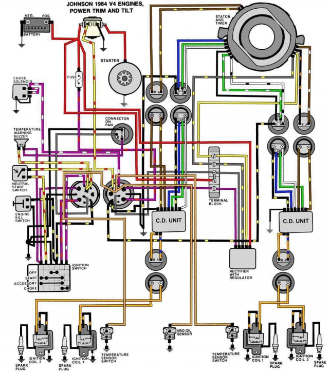

bonsoirauriez vous une photo
auriez vous une photo au niveau branchement
en esperant que le shema servira

J'avais deja recuperé ce shemas sur le site que vous aviez fournit lors d'un autre poste.Ce n'est pas tout à fait le même que le miens qui n'a qu'un CD unit.
J'ai quand meme reussit a faire une verification de tous le circuit, j'ai testé le stator qui est bon, j'ai trouvé une procedure de test du regulateur qui est pourtant neuf que je ferais ce weekend.
Là je sèche
Par contre cette pièce N°66 sur la vue eclaté je ne l'ai pas sur le miens est-ce que cela veut dire qu'il y a deux modèle de regulateur ?
Bonjour MJacques
Je ne comprends pas le retour au positif qui pars du regulateur j'usqu'au solenoide du demmarreur alors que ce même trajet est present sur le bornier.
Je demande cela car sur le miens ce même fil rouge part du regulateur pour aller sur le bornier (il y a un coupleur de phase) et de là partent les deux positifs un avec fusible qui l'autre sans.
