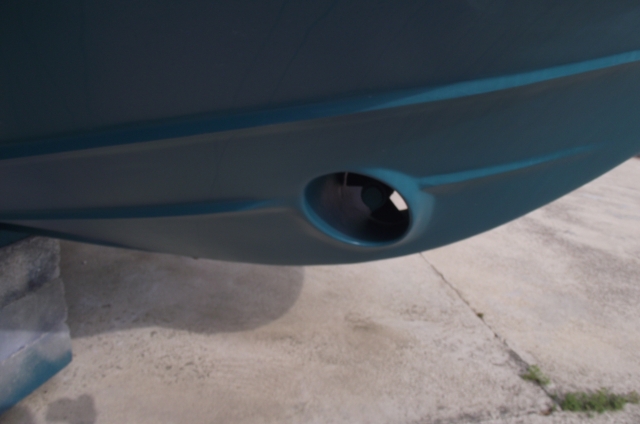

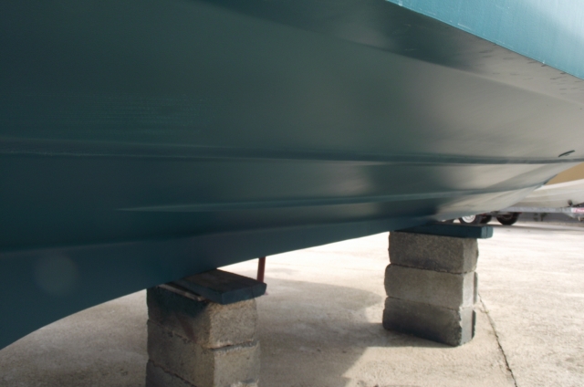

Bonsoir à tous,
J'ai été voir un bateau à vendre qui est de 2002, un jeanneau et ce bateau a subit un traitement époxy.
A plusieurs endroits il y a eu un décollage de gelcoat, surtout au niveau des rérures sous la ligne de flottaison.
Apparemment il s'agirait d'un défaut de fabrication, mais Jeanneau n'a rien voulu savoir.
Le chantier naval qui a effectué la réparation à laissé sécher bateau 3 mois environ puis à ouvert tous les endroits ou le gelcoat se décollait,  a mastiqué, appliqué 4 couches d'époxy, un primaire et antifouling.
A l'oeil la coque est nickel mais ayant quand meme un peu peur du travail fait, le chantier m'a proposé de faire expertiser la coque par un expert de mon choix et à leur frais.
Que pensez vous de tout ça ?
Merci pour vos réponses...

Bonjour à tous,En fait cet
Message par Razmote »
En fait cet expert ne verra pas grand chose je pense car la coque est impéccable et comme le bateau est hors de l'eau depuis septembre je pense qu'un relevé hygrometrique ne donnerait rien...
Ce qui m'inquiète c'est ce qui pourrait se passer dans les années à venir et quoi faire même si rien ne s'est passé en cas de revente ?

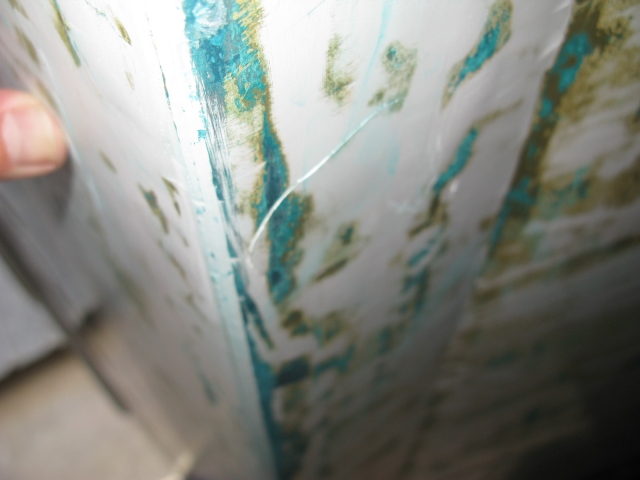

Petites précisions...Les
Les parties qui se décollaient étaient au niveau des vérures...
Merci pour vos avis.

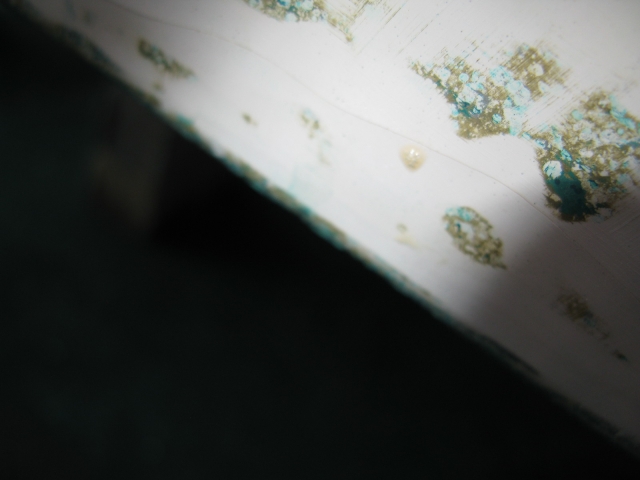

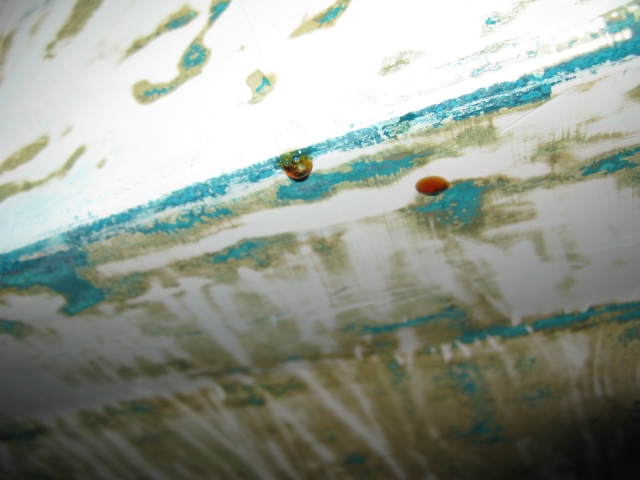

Les 4 suivantes du 13 12 2010

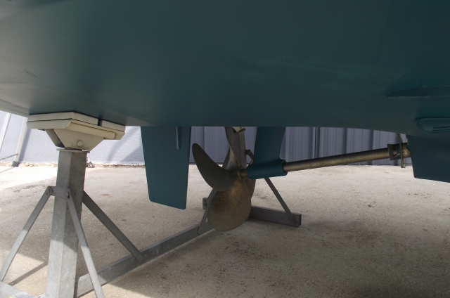

Et le resultat final
