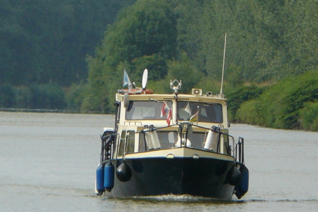

bonjour, je fait les canaux sur un bateaux acier, moteur mercedess et z-drive enfield, ma question est le bateau marzouine un peut, faut il descendre le trim d'un cran ?? ou le monter?? car je doit sortir le bateau pour cette operation vus que c'est manuel,et il marzouine surtout quand des personnes sont assises sur l'arriere car c'est une grande banquette. merci a vous tous....

Normalement pour éviter ce souci il faut donner du trim en négatif , mais c'est bizarre que tu n'ai pas de trim électrique sur un Z-drive ?
Avant toute chose en nav il faut veiller à la bonne répartition des charges.
cyril
Messages : 58
+1, répartion des charges
Message par cyril »
+1, répartion des charges et "descends" l'embase d'un ou plusieurs cran et faire des essais à chaque cran; dans ce cas comme dit papy, on trim en négatif.
 Et inversement, quand on remonte l'embase, on trime en positif et donc le nez monte

merci a vous, je vais voir ça en trim negatif, en fait il a toujour marzouiné depuis que je l'ai, c'est fatiguant a la longue, je lui ai ajouté de chaque coté du z de plus longues dervive que l'on vend en hollande et ca va un peut mieux, mais c'est pas le top, merci encore a vous de prendre le temp..... je ferais des essais et vous tiens au courant. amicalement, Geo.

j'oubliais, juste pour info, je navigue a 18OO tours, et le nez est toujour legerment en l'air,au demarage si je met un leger coup de gaz, il se cabre malgré son poid,et le z est reglé entre le + et le - donc comme vous me le conseillez, je vais essayer trim negatif. encore merci et je vous tiendrez au ju.
