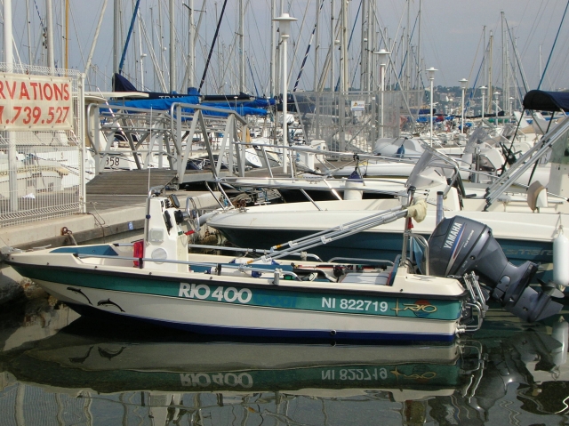

BonjourPetit calcul rapide :
Message par Jerattous »
Petit calcul rapide : j'ai un rio de 4m poids données constructeur 160 kg avec un moteur de 30 cv 4 temps de 90 kg + batterie + réservoirs 25 litres et 12 litres en secours + console + mouillage + accastillage + toutes sortes de cochonneries (canne de traîne, ceinture de 8 kg de plomb pour pratique chasse sous- marine, harpon, etc...) Le tous sur une remorque de 500 kg soit une charge de 350 kg j'ai eu la surprise en pesant l'ensemble de voir la bascule affichée 598 kg soit pour le bateau un poids total de 450 kg et 100 kg de surcharge. Je veux bien enlever 150 kg de superflus par rapport au tien cela fait toujours dans lés 300 kg + le poids de ta remorque????????
Un conseil pése ton ensemble avant d'avoir des problèmes en cas d'accident grave.
