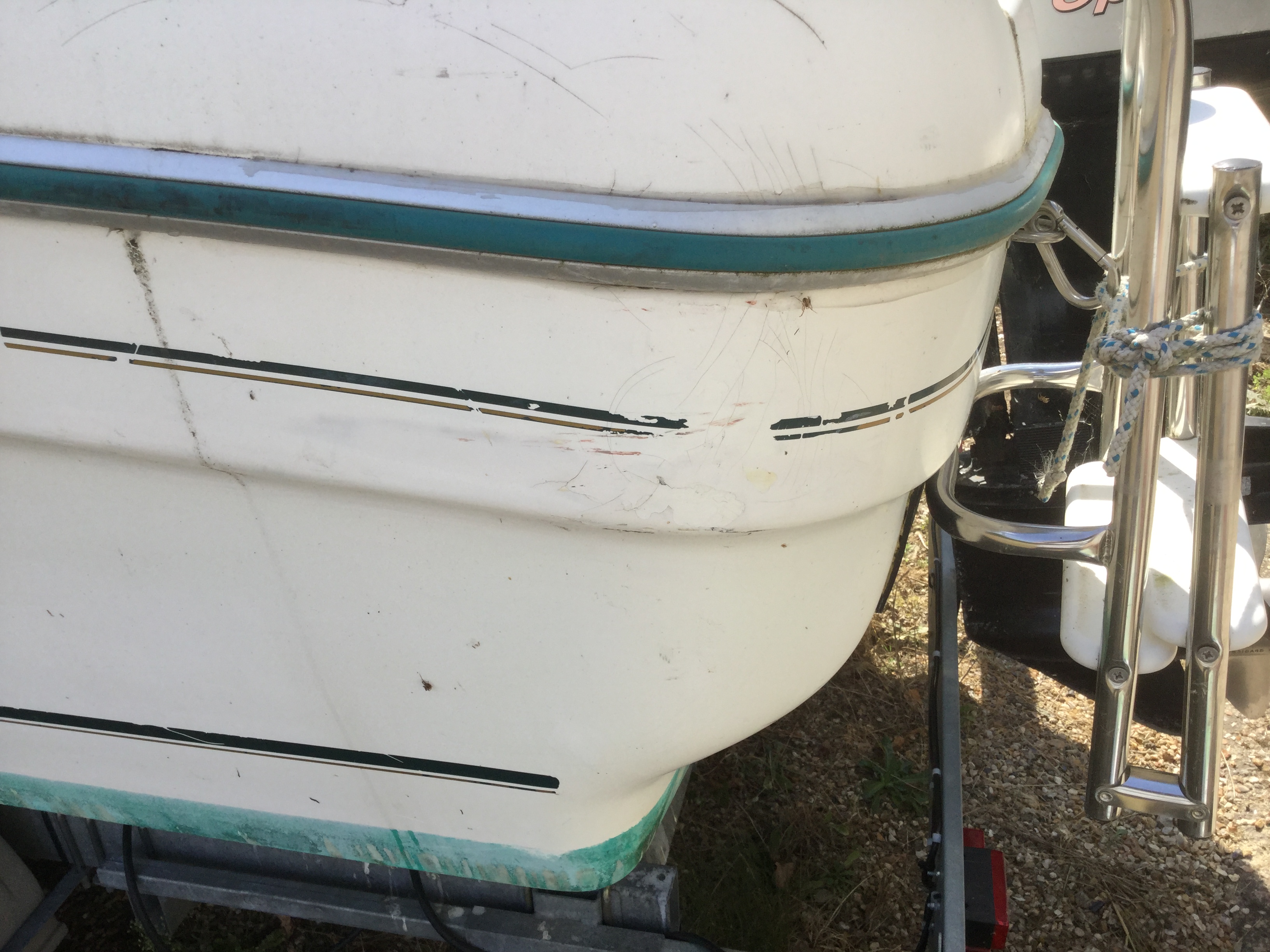

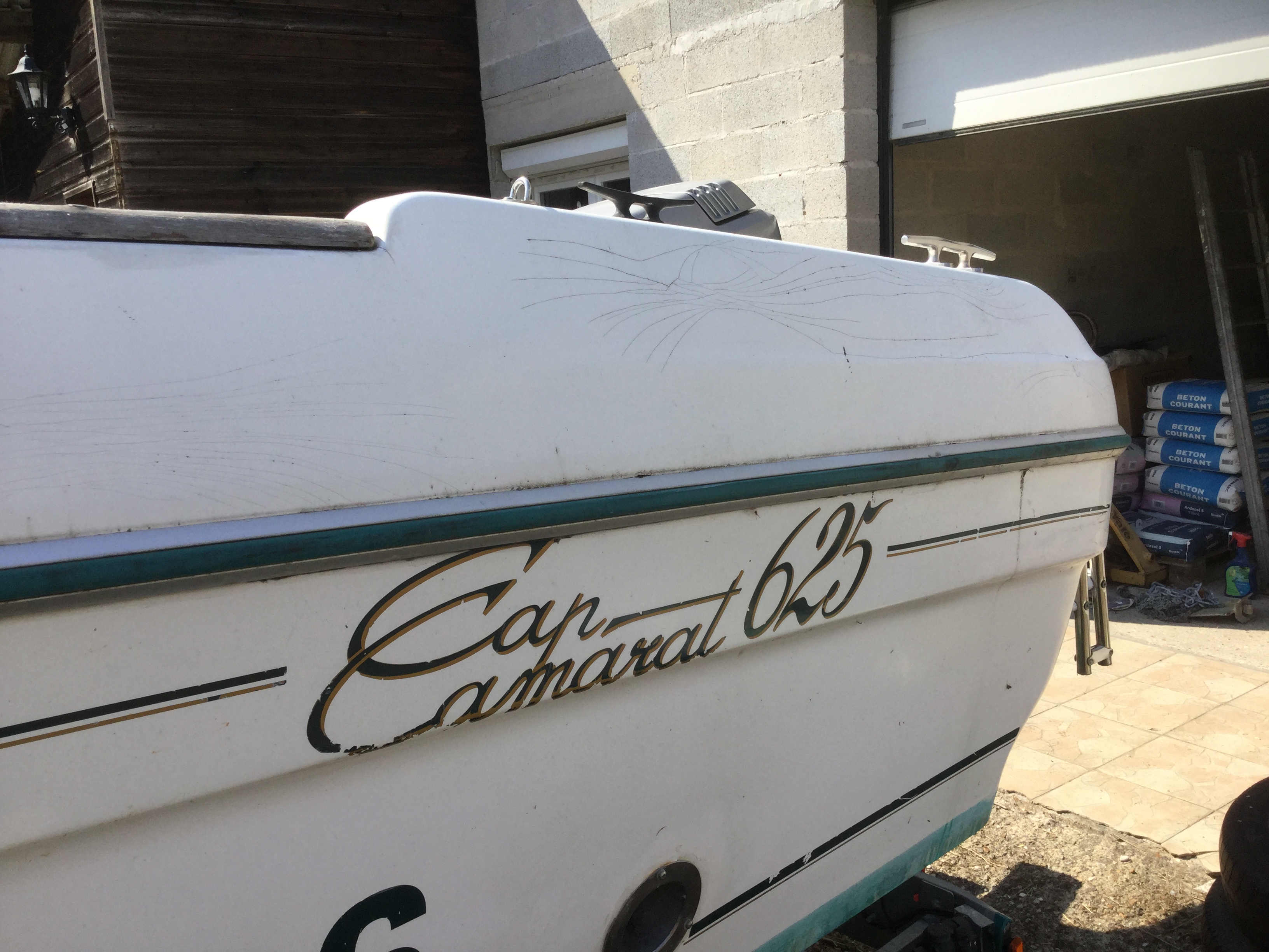

Des traces de faïençage sont apparues sur mon Cap Camart 625 cette année (la coque est de 2000)
Quelques traces de coup (arrière babord) aussi (activité pêche et accostages parfois musclés seul)
A votre avis, quel mode opératoire pour refaire cette partie ?
Le gelcoat commence aussi à se ternir. Des polishs spécifiques peuvent redonner un peu d’éclat à cette coque ou c’est peinture pour un résultat parfait ?

Je vais répondre sur le fait que le gelcoat ternit petit à petit ,et cela en 20 ans, dans la mesure ou le l'utilisation d'un polish est efficace on peut ralentir le phénoméne ..
Lorsque la coque "jaunit " par endroit ,on peut retrouver  la teinte d'origine avec une dilution de l'acide oxalique ,
mais encore une fois cela ne se fait pas en éclair , comme le reste !............
le faiencage  est plus délicat ,car il nécessite de d'agrandir les imperfections pour refaire la surface...( donc sans expérience ,s'abstenir).
Quant à la peinture pour un résultat parfait ,il faut tout d'abord voir  l'état de la fine couche du gel coat sur  toute la coque  à savoir que vous ne pouvez mettre  une peinture comme cache misére !.
si le travail risque d'etre médiocre  par faute de temps ou de compétence ,laissez un pro faire le travail,
il s'agit d'un CAP CAMARAT qui posséde une excellente réputation.

Quelques photos ...
