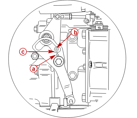

vérifier également la course du cable venant de la poignée(image )

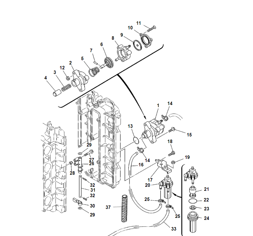

j'ai mis également une image pour le filtre sur le moteur et la pompe à essence
il y a t'il un préfitre dans le bateau?
