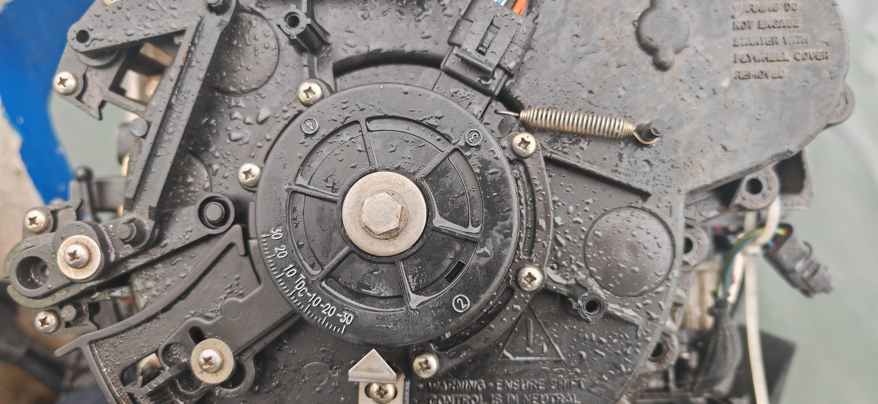

il n'y pas un réglage à faire ? puisque le capot en plastique comporte la roue d'encodage en plastique et le système d'accelération + avance à l'allumage ?

autre chose qui n'a rien à voir : le piston coté babord celui du bas, quand je débranche l'anti parasite et que je le remet le moteur ne change pas de régime; pourtant les autres oui => il y a bien de l'allumage à cette bougie
je vais changer les bougies de place pour voir
