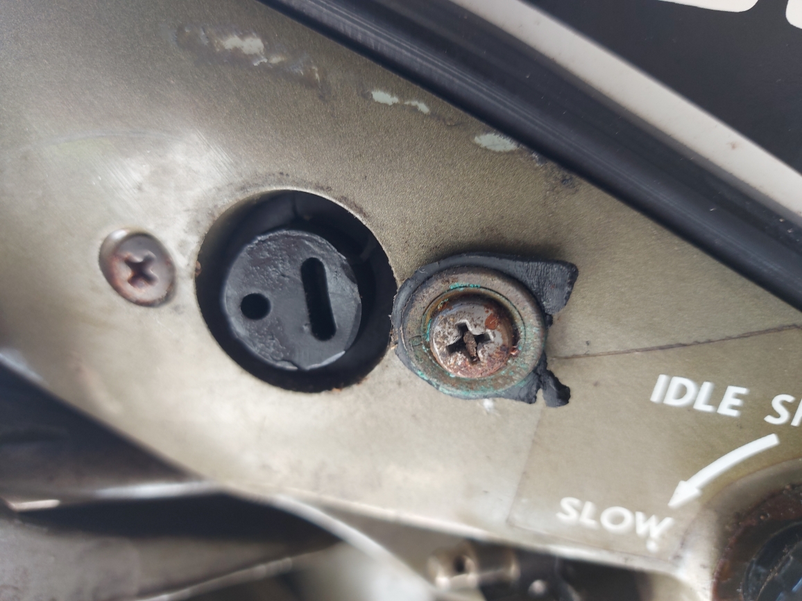

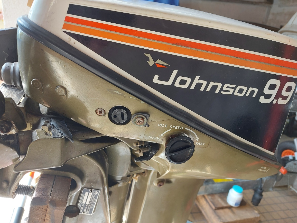

Je dispose d'un moteur Johnson 9.9 CV des années 1982.
Ce moteur n'a pas démarré depuis plusieurs années. Je suis en train de le remettre en état afin de pouvoir le redémarrer et l'utiliser.
Comme tous les moteurs, il faut un coupe circuit, hors je ne l'ai pas. On m'avait conseillé de changer le coupe circuit existant afin de ne pas être embêté pour trouver le coupe circuit d'origine.

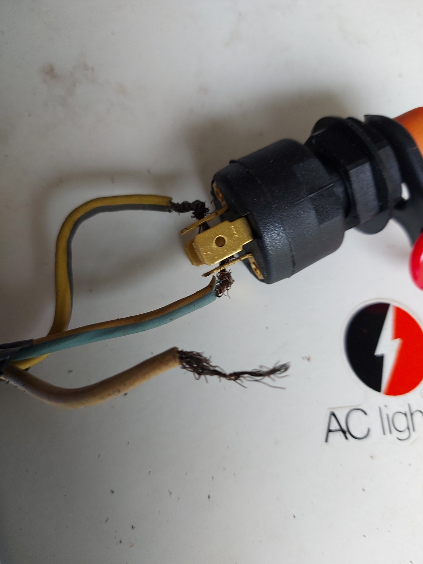

J'ai opté pour un coupe circuit universel, le problème étant que sur l'ancien coupe circuit, il y avait 3 fils, et sur le nouveau coupe circuit, il n'y a que deux fils à changer , ce qui semble logique. Le + et le - (masse).
Est-ce que l'un d'entre vous a déjà eu le cas, et aurait le schéma afin de brancher correctement le coupe circuit.
Je vous mets les photos de la prise original et des photos du nouveau coupe circuit acheté récemment.
Photo 1 : prise coupe circuit original
Photo 2 : moteur
Photo 3 : nouveau coupe circuit avec les trois fils.

Message par papito »
La photo1 permet de brancher via un adaptateur la charge batterie
pour le coupe circuit il sera à monter à proximité de la poignée
Sur ce moteur il y a 2 fils noir
1 va vers le cdi via le gros connecteur
l'autre à la masse
bien vérifier avec un controleur que le contact se fait lorsque la clef de sécurité est enlevée
avant montage
