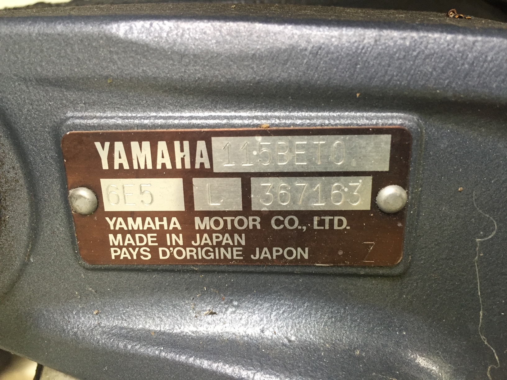

Voici la plaque d’identification de mon moteur

A mon avis, ce n' est pas grave...
Simplement ( je présume ) , une petite
erreur lors du remontage de l' embase
avec le ré-accouplement de la tige
d'inversion de marche.
Notre ami Michel / PAPITO devrait te transmettre
la doc technique pour que ton mécano repositionne
correctement l'embase au niveau de la tige
d'inversion de marche  !
