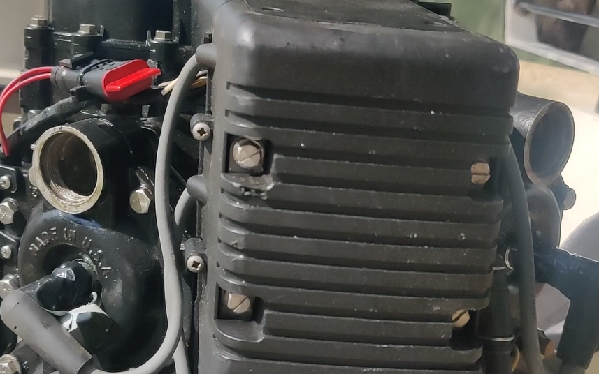

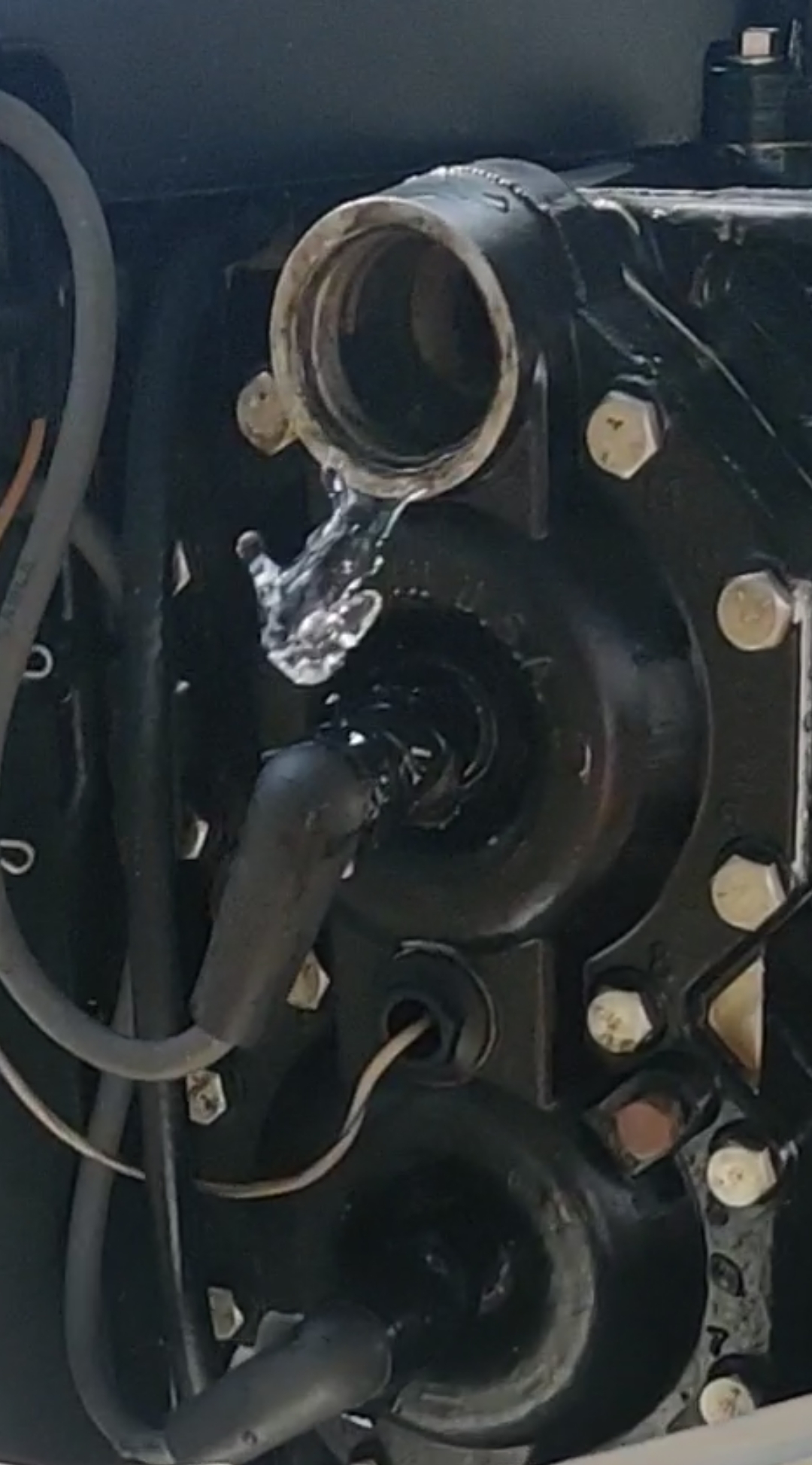

Sur mon moteur j'ai l'impression qu'il refroidi mieux les 2 cylindres de gauche que ceux de droite.
La pissette pisse bien mais quand je touche la carcasse en acier ou se trouve les thermostats de la rangé gauche je me brûle beaucoup moins que coté droit.
J'ai fait tourner sans les thermostats en pensant que l'arrivée d'eau a droite sera obstrué mais non, en fait elle est légèrement moindre par rapport a gauche.
et pareil quand j'arrête le moteur ca fume côté droit et a gauche même pas.
je sais pas comment c'est tuyau là dedans mais connaissez vous une astuce pour debouché le coté droit .
Bien amicalement a vous

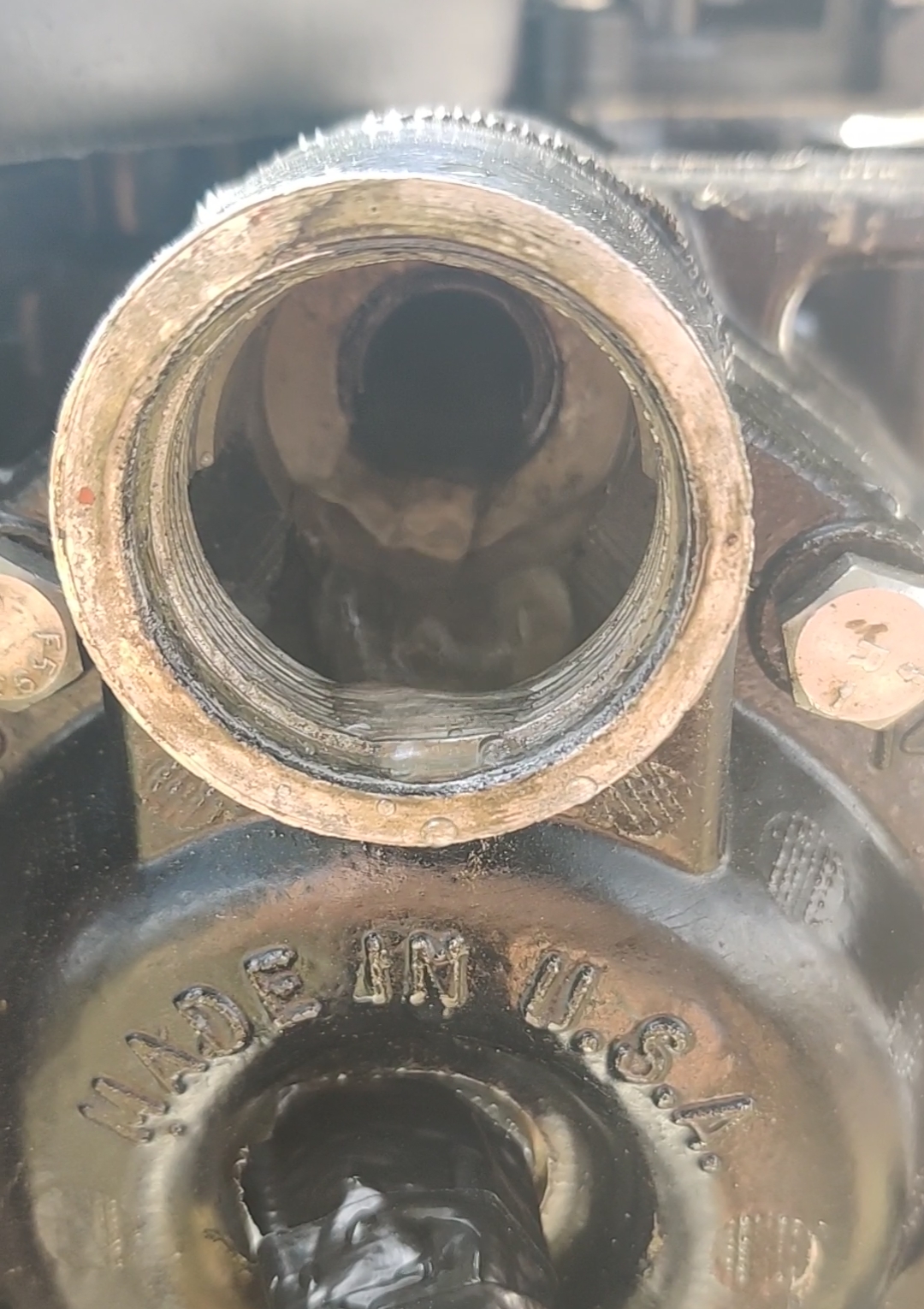

Bonjour John
Bonjour John
Ce symptome me ferait penser à une tubulure
en partie obstruée ( par du sel ou du calcaire )
qui "freinerait" la circulation d'eau de
refroidissement... Image
Le moteur tourne-t-il plutot en eau douce ou
eau de mer  ?

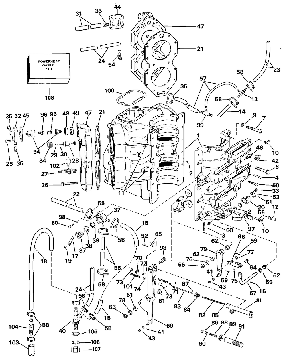

Je pense que vous devriez essayer de démonter l'embase
placez un tuyau sur la remontée de refroidissement
démontez les thermostats
faire une pression d'eau
remontez les thermostats faire une pression d'eau
et suivant modèle une vanne de décompression située sous le thermostat
faire circuler de l'eau
profitez pour controler les tuyaux de remontée de refroidissement
prenez note du sens de montage
parfois cela débouche les conduits
Remontez l'embase
Attention visserie au pas us

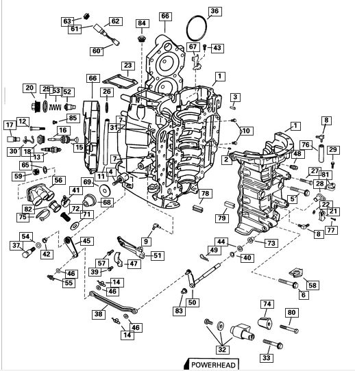

Ce que tu me conseilles c'est surement ce qu'il faudrait faire pour traiter le problème dans son ensemble, mais en fait ca m'est déjà arrivé de démonter l'embase 2 fois et pour démonter ca va encore mais alors pour la remonter c'est l'horreur, il faut que les conduit en cahouchoux tiennent tout seul en équilibre pendant que je vise le petit trou de la tringle de marche AV/AR en plus de tenir le bouzin d'une 30ene de kilo a moitié penché en avant et en essayant de visser la première visse avec les dents c'est digne d'un final de Kolh ANta.
J'essayerais tout avant cette option...
L'autre problème c'et que je ne vois pas quel est le conduit ou la durite qui amene cette eau, C'est pas vraiment le plan que tu as mis ...
J'ai mis mon schema mais je vois pas de tuyau
