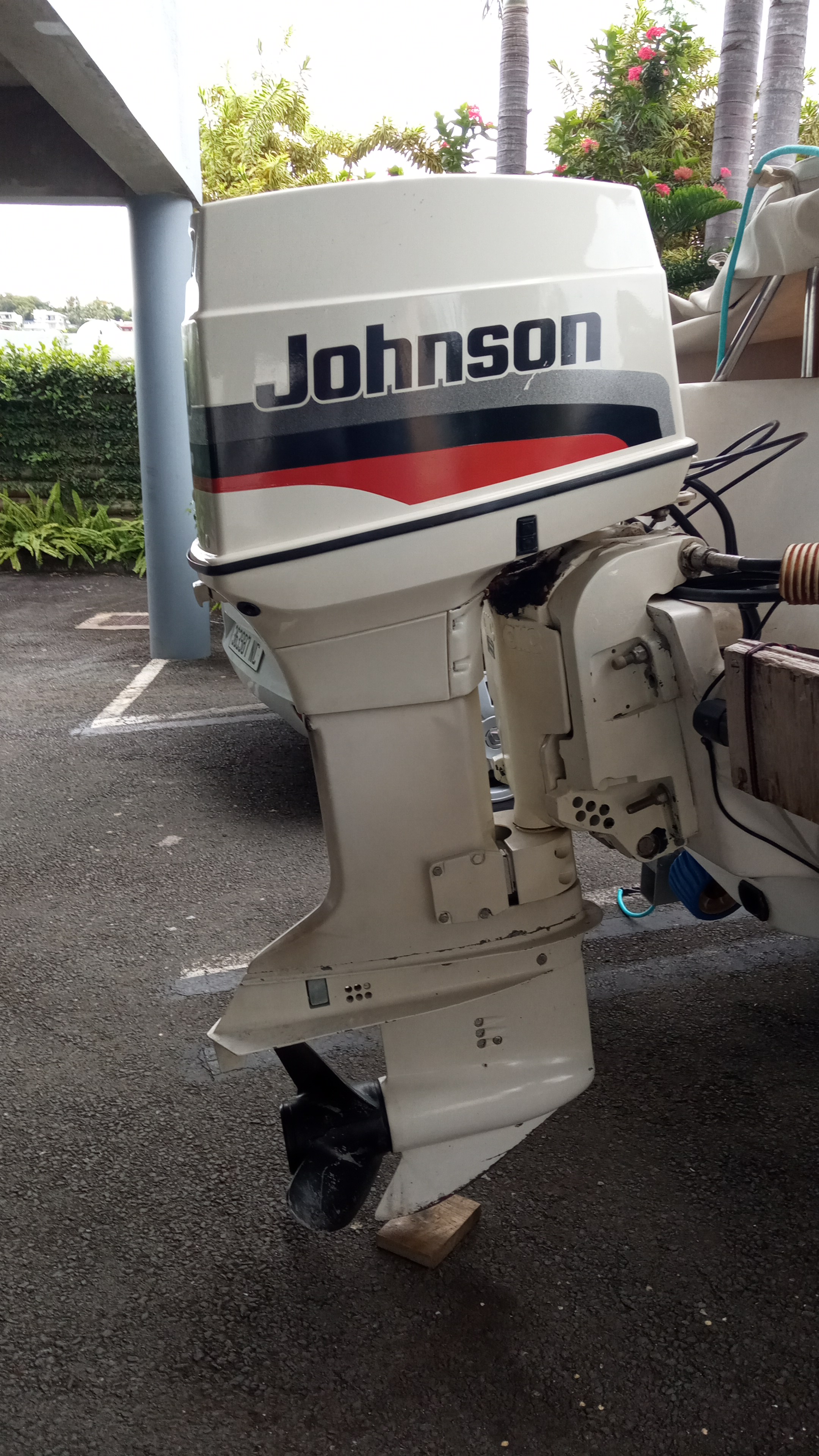

Bonjour à Tous,
Petite bouteille à la mer, savez vous combien pese un hors bord Johnson 70 2 temps des années 90.
Merci de votre retour.
Arnaud

Bonjour Poids 70 cv 2T EL, RS, WML 104.3 kg TL, TTL, 112.5 kg Y, 106.6 kg TX, 115 kg Salutations

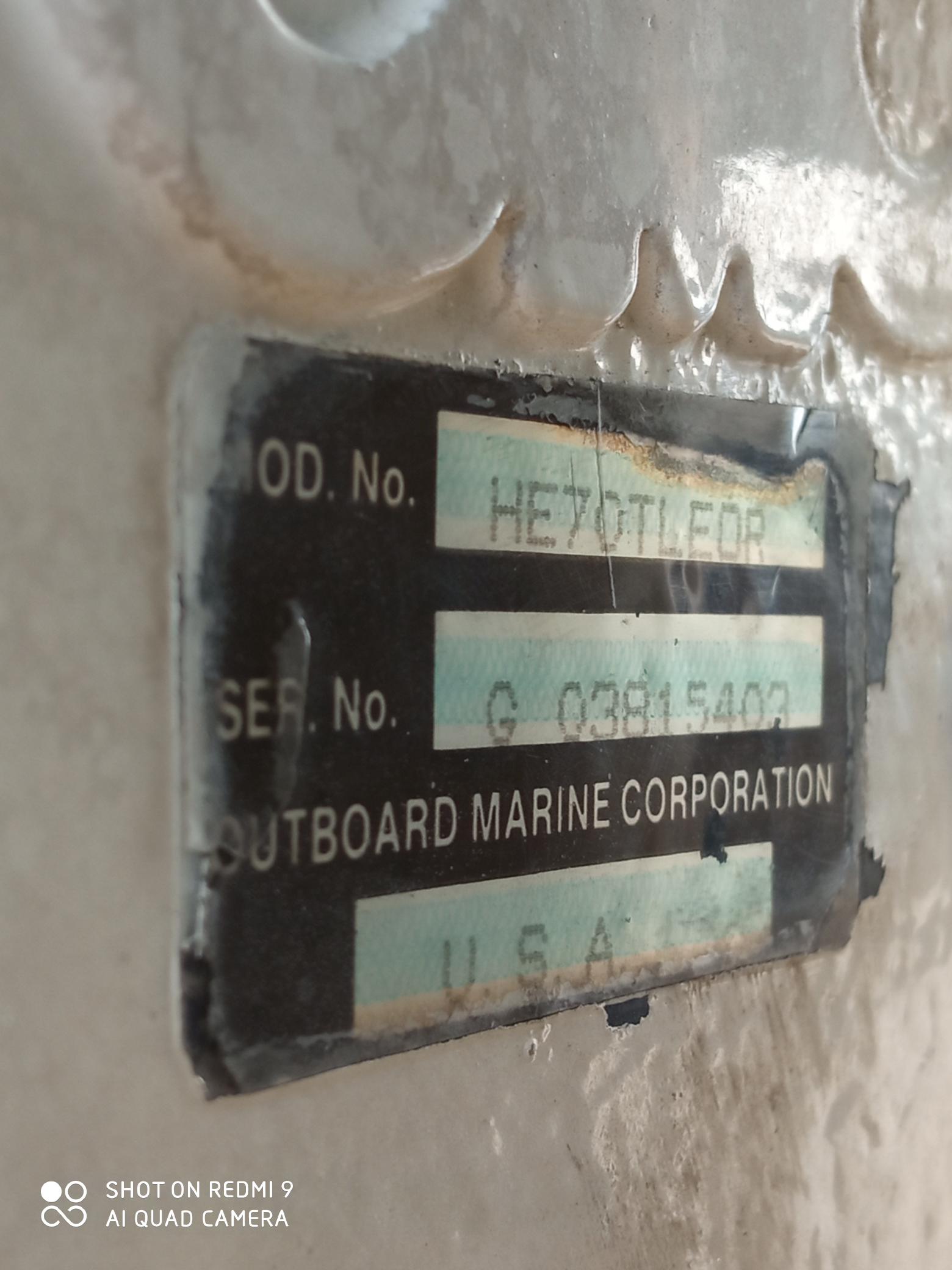

Ok ca marche, je supose que ce doit etre TL car il y a TL sur la plaque. Vous en pensez quoi?

ci joint decodage de votre plaque HE 70 TL EOR H = variations du model ici Hong Kong E =EVINRUDE 70= puissances T =TRIM L= Longueur ici 20 pouces E= 9 0=5 donc année 2005 R Suffixe du model
