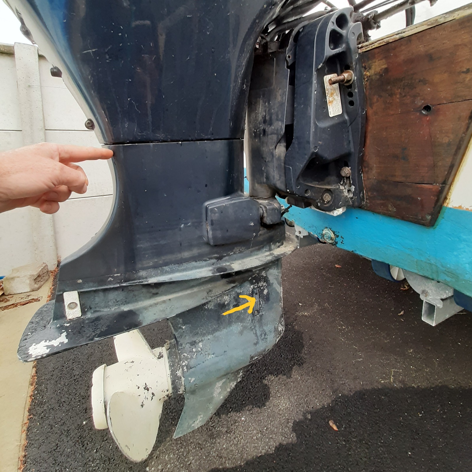

Pour la photo
J etais en train de vider le fût
L eau est à ras bord du fût habituellement
Et le robinet d eau ouvert afin de rafraîchir l eau
L eau du fût est fraîche
Messages : 188
Chazac a écrit :
Chazac a écrit :
Pour la photo
, L eau du fût est fraîche
Meme si l'eau est à ras bord du haut du fut
( elle aura du mal à monter plus haut Image ! )
ce niveau d'eau "maxi"  est BIEN EN DESSOUS
des boulons de fixation du moteur ...Image
Bref, il ne se retrouve donc PAS DANS SES
CONDITIONS NORMALES Image  au niveau de
l'enfoncement par rapport à la surface de l'eau...Image
Donc , moi perso, je commencerai par prendre
un bac qui permettra un niveau d'eau bien supérieur
à l' existant actuel  ... Image

je veut pas dir de betises mais si le ouies sont dans l eau à la haueur de la plaque de ventilation il devrait aspirer ce moulin!!!
 si non y a un soucis ailleur!!
ps j ai toujours mon bon vieux  v4 et je lui colle de la flotte jusqu'a la plaque de cavitation!!
je peu me tromper bien entendu mais bon......
pour moi s une prise d air quelque part!!
ou y a eu un loupé du pro qui a fait ca!!! apres l erreur est humaine bien entendu nous ne sommes pas infailble.
cedriccup a écrit :
Message par barbe bleu »
Le minimum pour ma part est que le niveau d'eau doit être au dessus de la pompe...
donc au delà de plaque anti cavitation...sur le mien la pompe n'était pas plus basse que la plaque mais plus haute...

NIVEAU D'EAU OK
Ci-joint photo qui permettra d'éviter la piste du mauvais niveau d'eau pour le refroidissement
et avancer vers d'autres pistes ...  ;-)
Sur la PHOTO :
- Mon doigt = niveau d'eau
- Fleche = ouïe d'aspiration
Y a til d'autres idées ?
