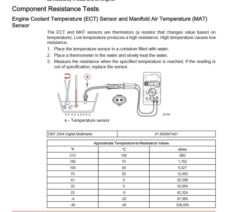

De ce que je comprends sur
De ce que je comprends sur ces photos car je suis un peu fâché avec l'anglais vous me demander de demonter la sonde de température la mettre dans un récipient ou l'eau sera chauffer et de mesurer la résistance c'est sa ?
je propose exactement cela
si possible mesurez la résistance (avec un multimètre) à plusieurs températures
maintenant ce n'est pas sur que cela réglera le problème
si l'Anglais vous rebute nous pourrions vous traduire
je vous mets la traduction

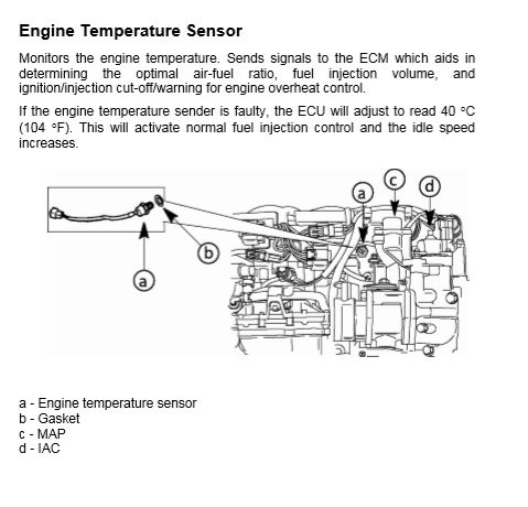

Je suis passer voir pour
Je suis passer voir pour visualiser ou est cette sonde de température mais je ne vois pas où elle est et surtout de où elle peux être accessible pouvez vous m'en dire plus
