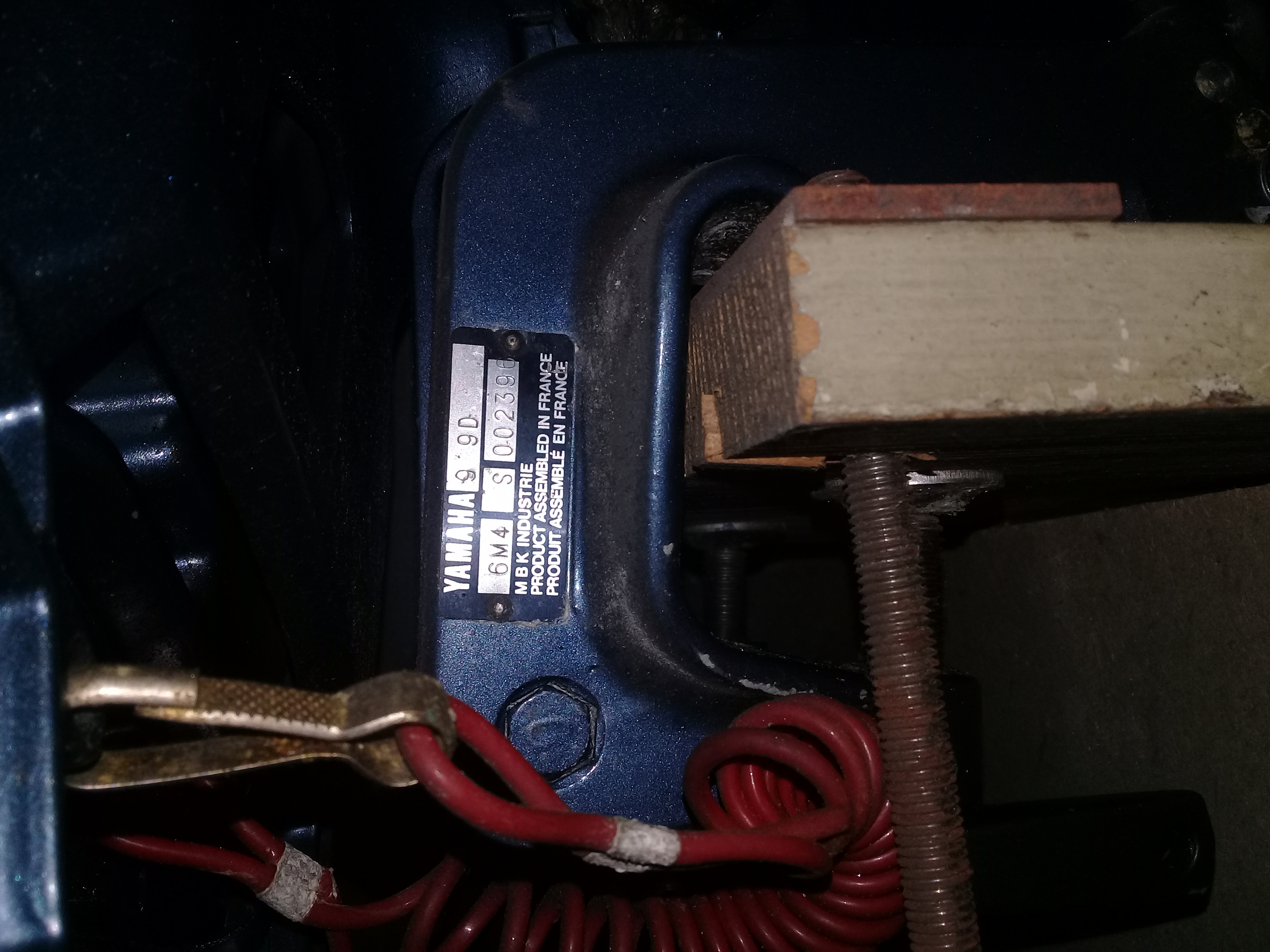

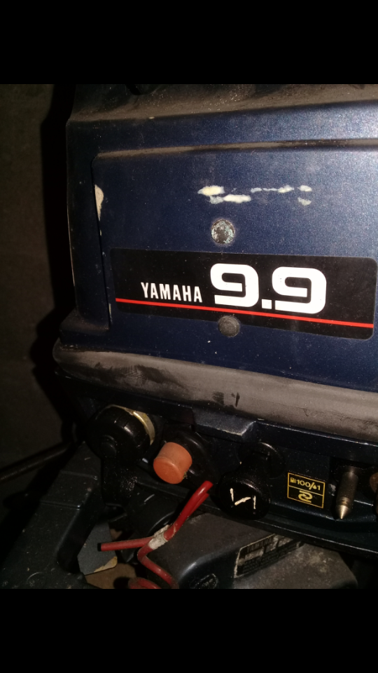

J'ai retrouvé dans le garage de mon père un moteur Yamaha 9.9d.
Je ne sais pas de quand il date.
Comment le savoir et quelle est sa valeur ?
En pièce jointe quelques photos.
Merci d'avance.
Didier

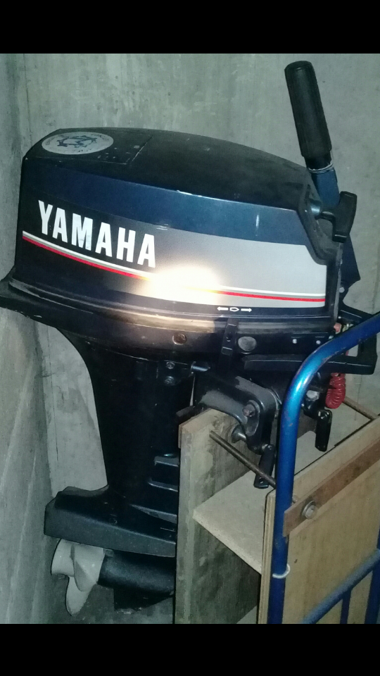

En fait il semble qu'il date
Message par Dnd »
En fait il semble qu'il date de 1995 d'après des documents écrits retrouvés.
Est-il encore utilisable ?
essayez de de la faire tourner en tirant sur la corde
pour vérifier le blocage

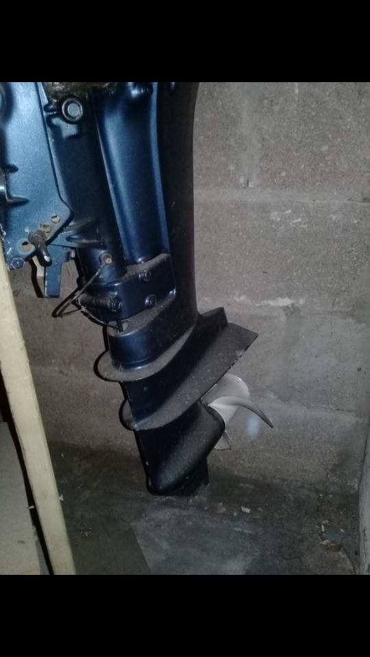

Avant tout enleve la bougie
Message par fred 40 »
Avant tout enleve la bougie et met du WD40 ou un peu d'huile dans le cylindre
Tu pourras en profiter pour tester s'il y a de l'allumage à la bougie
Ces moteurs sont rustiques il devrait fonctionner
Par contre la turbine est à changer car avec le temps le caoutchou se disloque
