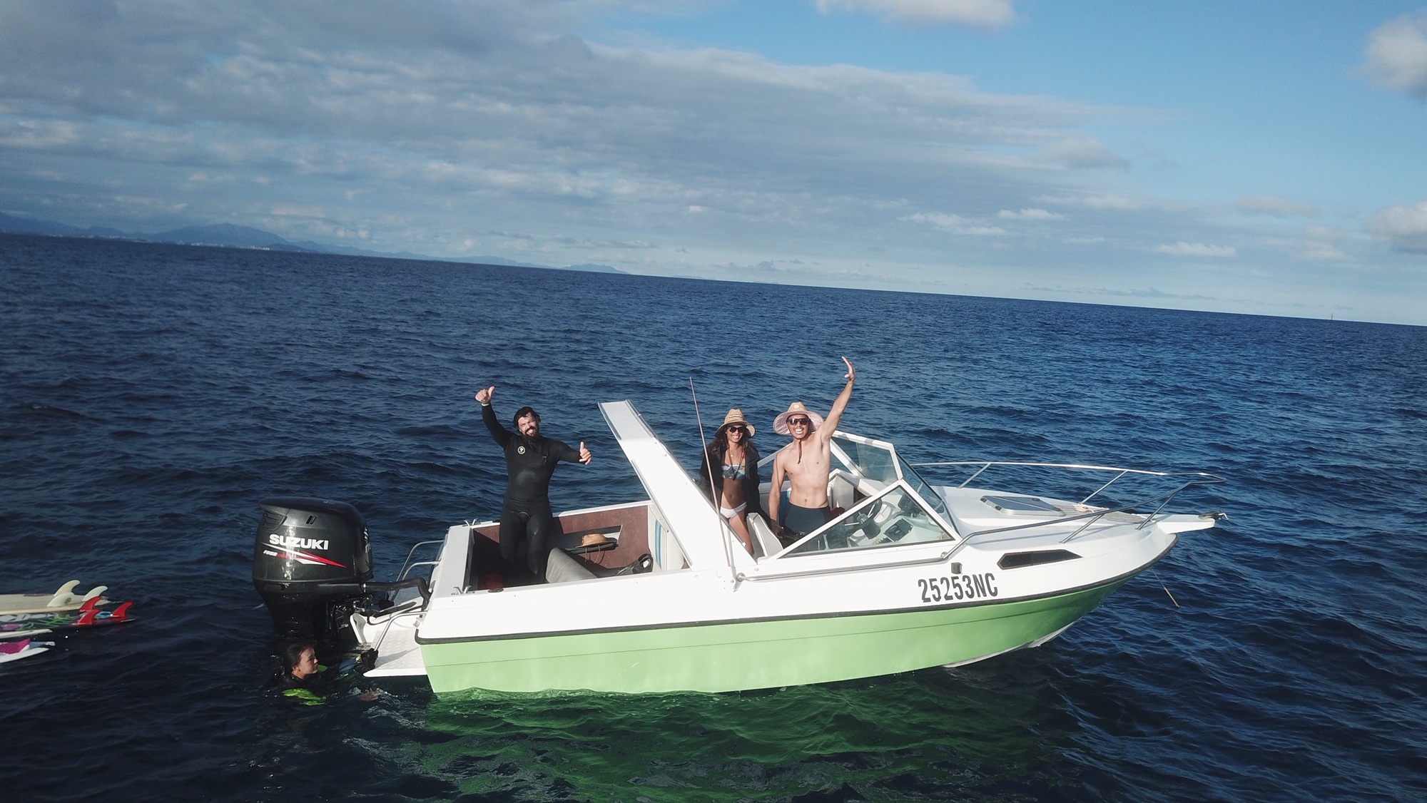

Bonjour je viens d'acheter un bateau d'occasion en fibre de 6,25 m (coque fraser targa d'environ 800kg marque australienne ) avec un 175 suzuki 4 temps fixé sur la chaise du bateau. Aucun problème pour déjauger et en navigation mais lorsque je veux ralentir pour m'arreter la vague arrière produite par le propulseur passe par dessus celui-ci à chaque fois!

Et il n'y avait pas de "skieur" Image sur la photo nous venions tous de remonter sur le bateau après une session de surf aux abord d'une passe de la mer de corail en Nouvelle-Calédonie. le bateau est au mouillage.

Pour moi ce moteur est surdimensionné  . Je serais curieux de voir une photo du bateau en navigation  avec un skieur .
