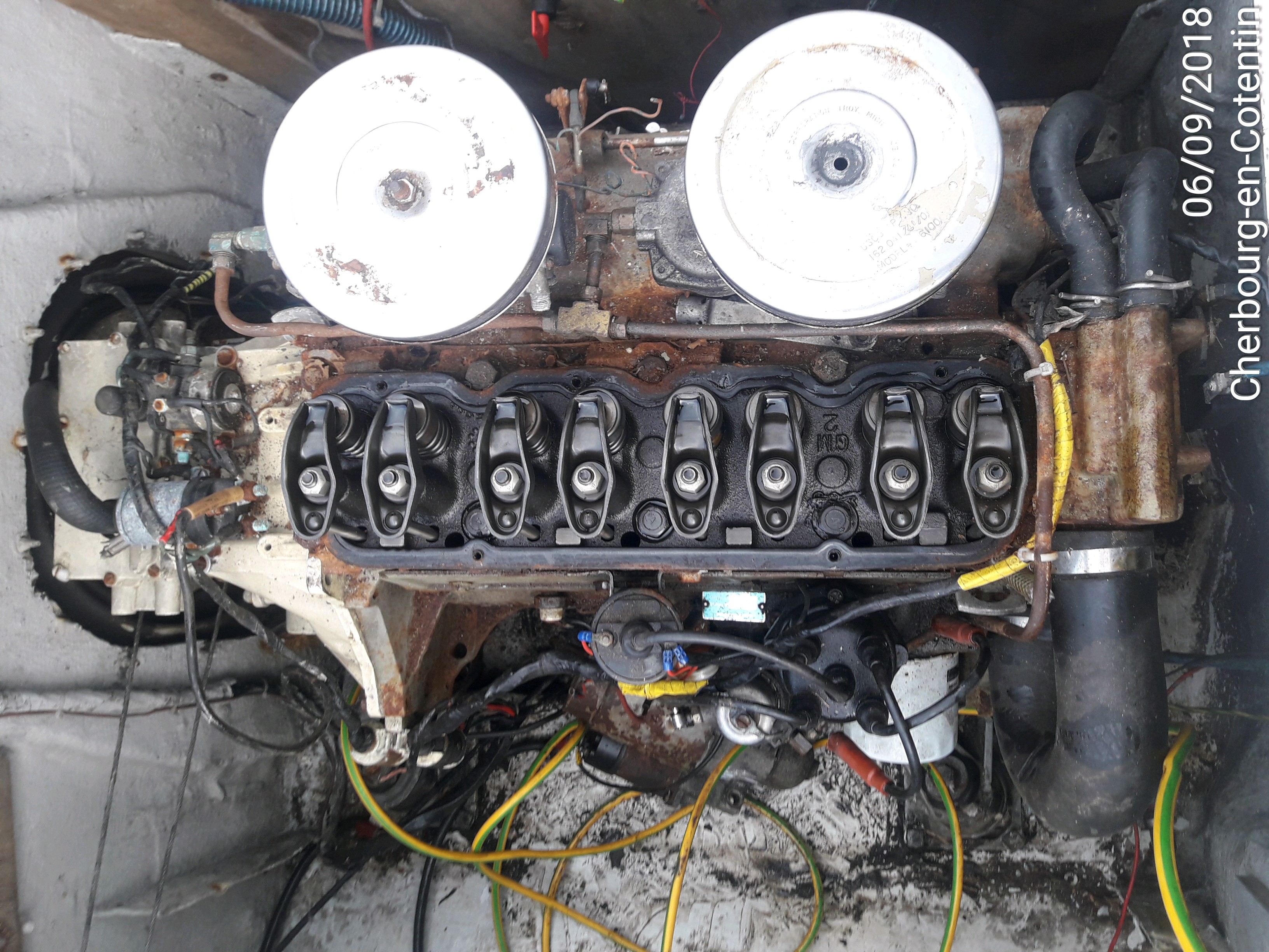

Bonjour,   (sans reste d
Bonjour,   (sans reste d'essence dans le circuit)
Un peu de gaz oil dans les cylindres ,cependant à voir la photo il ne parait pas etre "nickel"......
il faut bien sur attendre une dizaine de jours pour avoir un espoir de dessérage ,mais cela impose d'essayer sans forcer assez réguliérement .
Reste à suivre aprés les courroies ,et l'allumage.
5 ans aprés l'espoir est limite.
