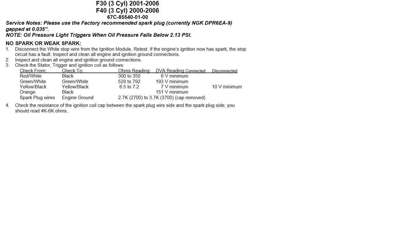

Je veux bien tenter d'ouvrir la poignée mais sur le doc troubleshooting du CDI de mon moteur, il est bien indiqué en cas d'absence d'étincelles aux bougies comme première étape: "Disconnect the White Stop wire from the ignition Module. Ce module c'est bien le CDI ou c'est autre chose?

Bon j'ai vérifié la connectique et il sera en effet très difficile de débrancher le fil blanc du CDI (la documentation CDI a besoin quand même d'évoluer sur ce point). Je vais donc tenter d'ouvrir la manette et débrancher l'un des deux fil du switch kill. Je vous tient au courant.
d aprés les recherches le fil
d aprés les recherches le fil blanc  devrait avoir un connecteur male femelle
dans le moteur
donc suivez celui ci à partir du C D I et débranchez
