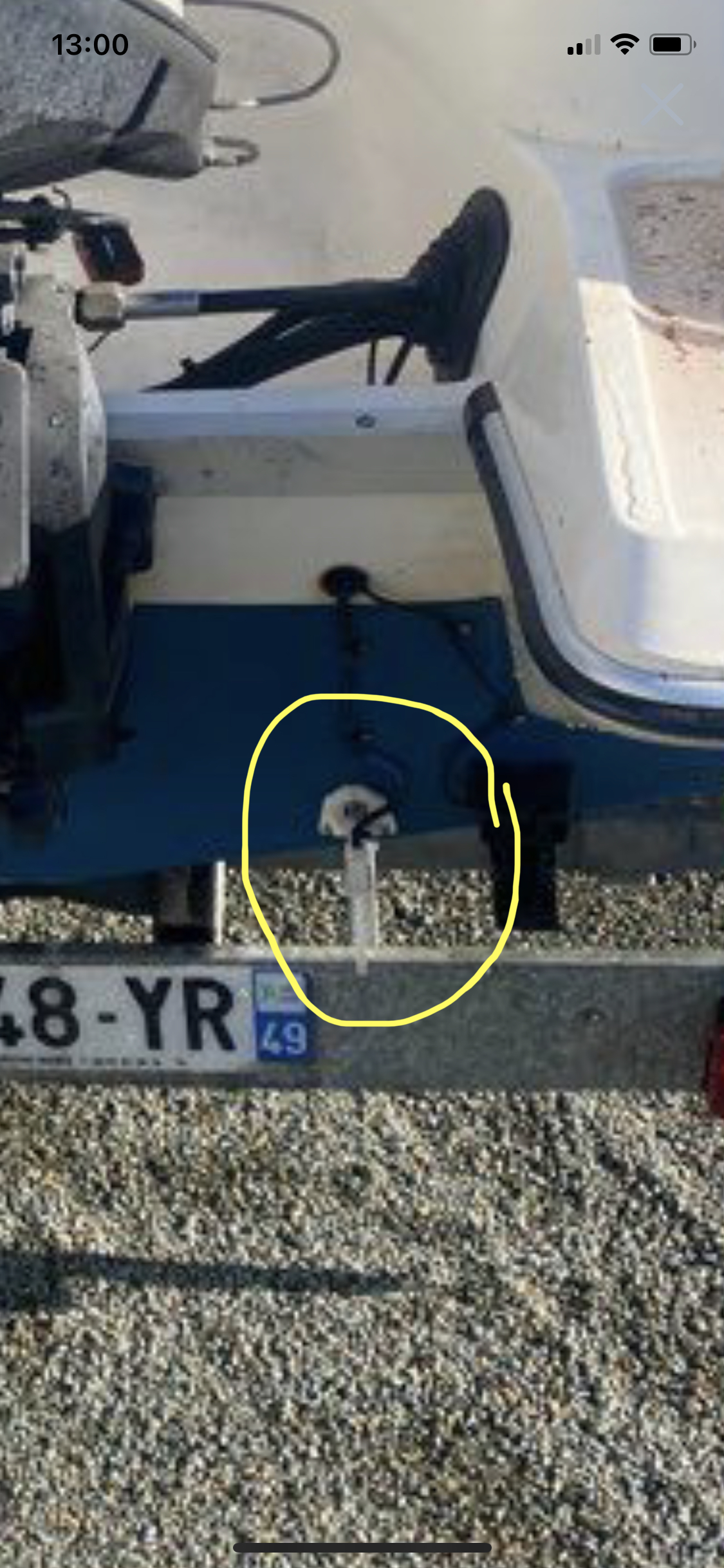

j'aurais voulu savoir à quoi servait cette pièce sur mon bateau qui se rabat lorsque je la manipule.
elle est relié par un tuyau en plastique.
merci d'avance.
Messages : 203
Il s'agit d'une sonde "pitot".
Lorsqu'elle est descendue, il y a un petit
trou en bas dans lequel rentre l' eau.
Plus le bateau ira vite, et plus il y aura
de l' eau qui va rentrer .
Cette pression de l' eau va comprimer l'air
dans le tuyau et cela va pousser l'aiguille
sur un cadran qui t'indiquera ta vitesse.
L'avantage de ce système est qu'il n'y a
aucune électronique ni nécessité d'alimentation
electrique.
Il n' y a simplement que ce tuyau d' air qui relie
ce capteur au cadran.
Evidemment il ne faut surtout pas que le tuyau
soit pincé Image, sinon l' indication sera faussée Image.
Cela dit,l' inconvénient majeur de ce sytème est
sa fiabilité moyenne ...
En effet s'il y a la moindre algue, ou quoique ce soit
qui obstrue partiellement ou totalement l'orifice au
bas du capteur, l'indication de vitesse sera eronnée Image.
Evidemment, si en navigation la coque passe sur une
épave Imageflottant entre 2 eaux ( ou à la surface de l' eau ),
par sécurité le capteur va s' "effacer" Image et se relever ...
De ce fait , là encore il n'y aura plus Image d'indication
de la vitesse Image
Il faut cependant savoir qu'en dessous d'une vitesse
de 12 à 15 noeuds, la fiabilité de la vitesse lue sera
plutôt mauvaise...Image
