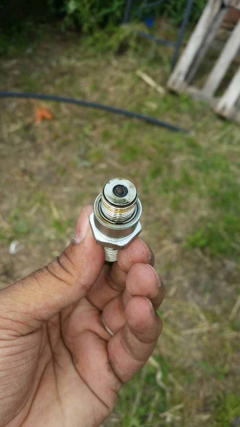

J'ai pris une photo des
Message par Farcouz »
J'ai pris une photo des bougies pour vous rendre compte de leurs états
vousen pensez quoi ?
vmlinuz
Messages : 28
Inscription : dim. oct. 16, 2011 10:42 am
Elle son recouverte d'huile ?
Message par vmlinuz »
Farcouz
Messages : 8
Inscription : jeu. mai 04, 2017 12:09 pm
Bonsoir, oui les bougies sont recouverte d'huiles .
vmlinuz
Messages : 28
À mon avis l'ancien
À mon avis l'ancien propriétaire la bourre d'huile si ton mélange est bon sa devrait revenir normal
