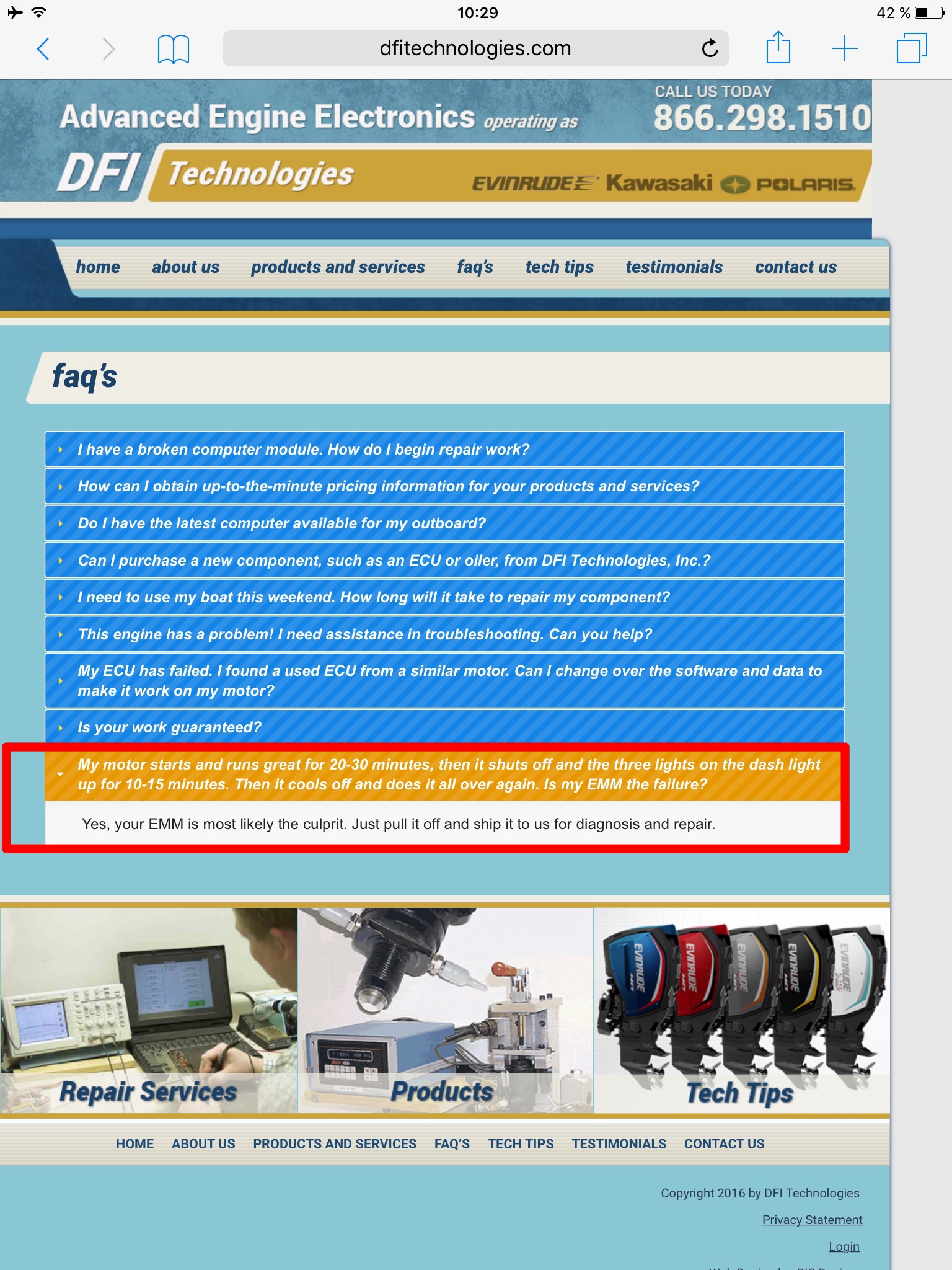

d'après ce que j'ai trouvé comme information, le problème serai plutôt interne à l'EMM, qui aurait besoin d'être réparé. Cf le document joint, information encadrée en rouge.
Il n'existe aucun spécialiste dans le domaine en Europe, mais vous pouvez le faire réparer aux USA.
Sachant qu'un EMM neuf vaut environ 2000€ en Europe, la réparation aux USA sera plus intéressante, même avec les frais de transport par UPS.
