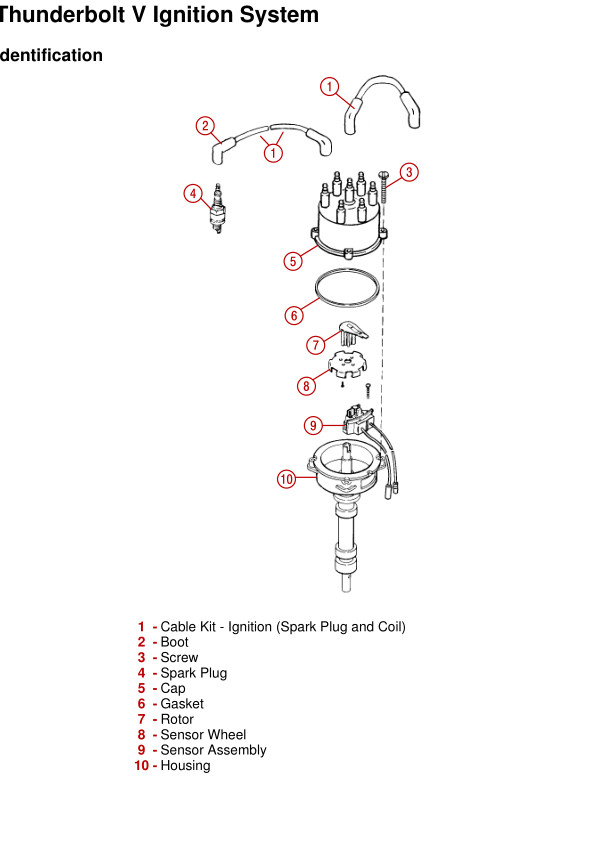

Suite a mon  probleme d allumage sur mon mercruiser v6 J ai ecarte ma bobine et jai donc demonte
Ma tête de delco et lasurprise tout est rouillée sulfate je pense même pas a nettoyer trop endommagé
Le probleme je trouve pas ref. Du module qui se trouve sous le rotor ce n est pas une vis platine
mais un module qui fait contact entre rotor et  inconnu!!! Ça doit être une adaptation electronique peut
Êtreou d origine? Si quelqu,un a des infos je prend et bien sur j apporterai des infos si besoins
merci d avance pour tout renseignements

Bonjour et merci mjacques
Message par fox22 »
Bonjour et merci mjacques pour les infos c'est exatement ce genre d'allumage que j'ai.
J'étais persuiadé d'avoir des vis platinées, si j'ai tout compris pour mon moteur c'est la pièce numéro
9 de votre fichier les remplacent ? C'est ce modul qui fait le contact entre ma bobine et chaque cylindre
J'avous je suis un peu perdu en + mon concessionnaire mercury me dit ne pas connaitre grand
chose en in board car cde genre d'allumage ce n'est pas de sa génération avec ça comme réponse
pas gagné heureusement qu'il y a des personnes comme vous au moins on avance.
c est exactement comme ca que ca fonctionne
perso je changerais egalement les piéces 7 et 5
attention pour la téte bien  repérer avant démontage la bougie 1
en faisant un trait sur le corps en alu de l allumeur
faire un croquis de principe des fils de bougie
a controler la pieces 8 si la partie aimant n est pas oxydé
bon courage
je vous mets quelques explications en p d f
allumage.pdf
https://www.discount-marine.com/forum/images/post/comment/allumage_0.pdf
