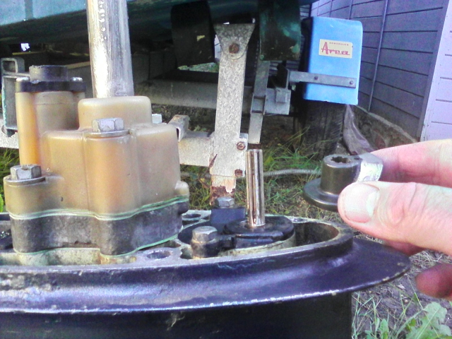

OK j'ai trouvé le point mort qui se trouve à font dans le sens des aiguilles d'une montre, maintenant je ne sais toujours pas à quel endroit sur l'arbre cannelé où je positionne le galet car il n'y a pas de repères ? Mais je garde espoir, quand je vois qu'en quelques mots j'ai déjà gagné en savoir...;-)

ha ok, je vois maintenant ce
Message par jean-mi »
ha ok, je vois maintenant ce que tu appelles galet, par contre je ne sais pas comment il se monte, jamais vu ça!

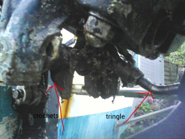

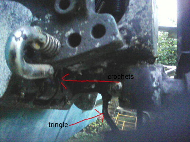

Visiblement ça permet de repousser une tringle avec des crochets. Ci_joint les photos de la tringle et des crochets. Les crochets permettent l'ancrage du moteur en position de marche. Le galet en pivotant fait remonter la tringle qui resserre un peu plus les crochets sur la barre d'ancrage. Cela aurait pour fonction visiblement en marche arrière, d'accentuer l'ancrage du moteur pour renforcer sa fixation. Enfin de ce que je vois.

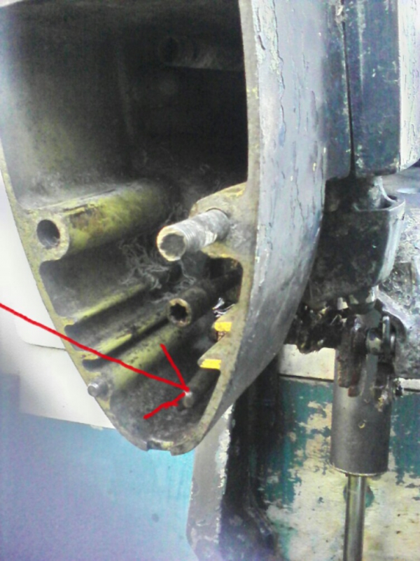

Tringle vue de l'intérieur.
Message par aveline thierry »
